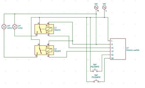

[22] Re: Relè Monostabile
Messaggioda Foto Utentemariofoll83 » 18 set 2021, 10:40
Come descritto nei post precedenti va collegato così.
I relay per le luci vanno almeno da 6A di carico(solitamente la linea luci domestica ha questo carico) e ovviamente con bobine da 220VAC.

[23] Re: Relè Monostabile
Messaggioda Foto UtenteUtente01 » 18 set 2021, 11:55
Mario il tuo schema è esatto però io vorrei utilizzare un solo relè a due uscite separate così da risparmiare spazio grazie per lo schema :ok:

[24] Re: Relè Monostabile
Messaggioda Foto UtenteSammuele » 18 set 2021, 12:28
non puoi, hai bisogno di una doppia bobina separata.

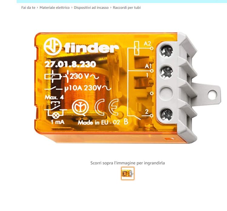

[25] Re: Relè Monostabile
Messaggioda Foto Utentenicsergio » 18 set 2021, 13:19
Hai due canali indipendenti, quindi servono due relè monostabili. Quello citato da Foto UtenteSammuele sarebbe il relè commutatore, ma è di tipo passo-passo: prevede un solo ingresso e di tipo impulsivo, quindi non te ne faresti niente.
Avere due thread sullo stesso tema è dispersivo, a mio avviso sarebbe stato meglio continuare su quello originale.

[26] Re: Relè Monostabile
Messaggioda Foto UtenteUtente01 » 18 set 2021, 13:21
quindi servono due relè, ho capito grazie

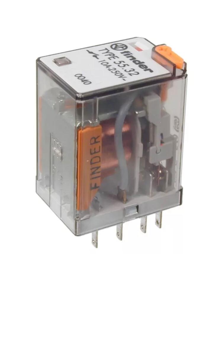

[27] Re: Relè Monostabile
Messaggioda Foto UtenteUtente01 » 20 set 2021, 19:12
Salve Signori, come Relè ho trovato questi Finder 55.32.8 0040, il fatto però è che dove li devo mettere io ho un po' di problemi di spazio e quindi non posso utilizzare lo zoccolo, voi sapete se esistono dei capicorda tipo Fastom per poterli collegare a quei piedini? Oppure in alternativa mi consigliate di saldare a stagno? Grazie

[28] Re: Relè Monostabile
Messaggioda Foto Utentenicsergio » 20 set 2021, 20:22
Non so come si connettono su quei terminali i faston piccoli, dovrebbero esserci sia di larghezza 1.5mm che 2.8mm, altrimenti un'opzione sarebbe lo zoccolo a saldare Finder 94.22, che consente l'eventuale sostituzione del relè, non salderei direttamente i terminali.
