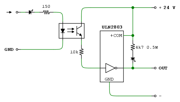

Messaggioda Foto Utentemariofoll83 » 17 set 2021, 21:09
Ciao a tutti,
riflettendo sui vostri consigli ho rivisto il mio progetto, ho capito che stavo pretendendo troppo dallo spazio che avevo, molte cose erano esagerate rispetto alla mia necessità e che effettivamente alcune cose non avevano molto senso.
Allego l'aggiornamento qui sotto.
Ho mantenuto un arduino pro mini solo, ho portato le uscite da 10 a 8 e gli ingressi da 10 a 4, già così ho risparmiato un sacco di spazio.
Ho inserito una ventola per il raffreddamento e un RTC per il tempo.
Ho inoltre collegato gli ingressi al pin 2 per sfruttare le interrupt sui 4 segnail in ingresso.
Ho utilizzato anche il pin 13 (non sono sicuro vada bene) per alimentare un uscita.
Ho pensato che se anche durante il boot sfarfallasse al massimo avrei un relè traballante per un attimo(spero di non doverlo programmare in eterno :D ).
Se non dovesse andare bene lo salterei ed eliminerei un Ingresso, tre sarebbero comunque sufficienti.
Cosa ne pensate?
schema my controller rev2.pdf
(457.86 KiB) Scaricato 92 volte

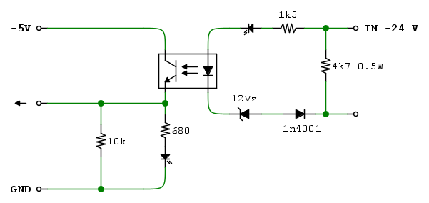

Messaggioda Foto Utentedjnz » 18 set 2021, 12:12
USCITE:
Così gli ingressi dell' ULN ricevono circa 11V. Si potrebbe portare il LED sull'uscita in modo da visualizzare l'effettivo funzionamento dell'uscita stessa, e con la R da 10k all'ingresso dell' ULN abbiamo i circa 5V:
INGRESSI:
No, gli ingressi non sono né vincolati LOW in mancanza di segnale, né raggiungono la tensione sufficiente a riconoscere un livello HIGH (il LED in serie all'ingresso toglie 2V).
Si potrebbe fare così, gli ingressi del micro ricevono i 5V dall'opto e in assenza di tensione sono mantenuti a zero dalla 10k. In ingresso aggiungiamo un diodo contro l'inversione della polarità, uno zener per "togliere" 12V ed evitare disturbi al di sotto di questa tensione, e una resistenza di carico 4700Ω che abbassa l'impedenza dell'ingresso rendendolo ancora più immune ai disturbi (potrebbe essere abbassata fino a 1,8k 2W).

Messaggioda Foto Utentestefanopc » 18 set 2021, 12:57
Personalmente nel circuito "uscita" il led in serie all' irled dell opto non lo metterei lato micro .
In questo modo puoi avere una tensione più alta sulla resistenza e quindi metterne una di valore maggiore e avere molta più sicurezza del funzionamento in qualsiasi condizione.
Il led in uscita verso la logica 24 V dovrebbe essere già sufficiente.
Per quanto riguarda l'integrato Uln io preferisco avere un darlington per ogni uscita e di solito utilizzo i BC517.
Se si dovesse bruciare una uscita cambio un solo transistor invece di tutto un integrato.
