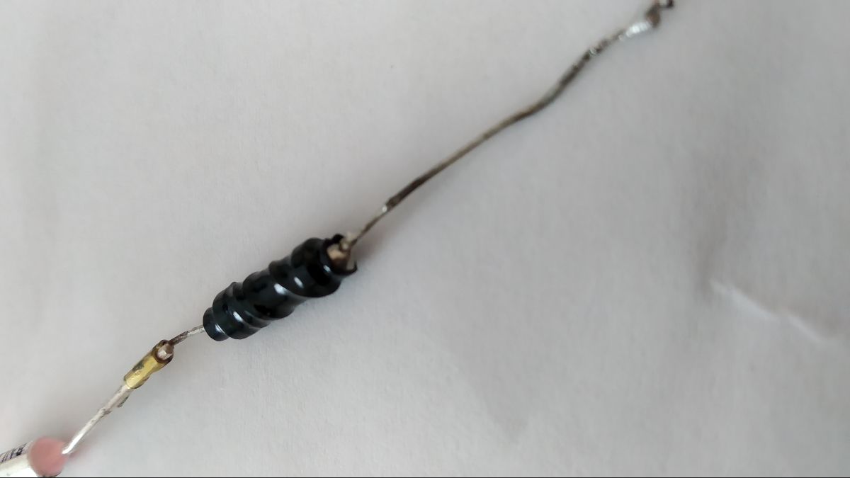

Alan18 ha scritto:Quando il componente era smontato l'avevo anche provato e lo riconosceva come induttanza in serie ad una bassa resistenza. Il valore ballava perché il reoforo era mezzo staccato...
quel componente potrebbe essere una resistenza con un avvolgimento sopra, quindi se c'è continuità, quel componente è ok, non so se ho capito bene, c'è anche una scheda elettronica nella macchina?

Ecco il riepilogo:
  • Il frullatore, dopo un paio di utilizzi ha smesso di funzionare.
  • Facendo un po' di autopsia, ho riscontrato che era saltato il fusibile termico che ho provveduto a sostituire.
  • In serie al fusibile termico era presente un componente misterioso
  • Questo componente, probabilmente mente tentavo di sfilare il fusibile termico dalla guaina termica in similtessuto, si è parzialmente danneggiato. Un reoforo, dapprima ballerino, si è definitivamente staccato. Ho provveduto a risaldarlo nella sua sede nel miglior modo possibile (continuità ripristinata) e l'ho ricollegato al fusibile ed al resto del circuito.
  • Rimontato tutto, il frullatore funziona, ma quella riparazione che ho fatto al componente misterioso, non mi dà troppa fiducia di durata e quindi, in previsione di una eventuale sostituzione futura, volevo capire di cosa si tratta e a cosa serve.
  • Avevo anche provato quel componente con uno strumentino cinese che testa diversi componenti (anche ignoti) e ti dice che cos'è e se è funzionante. In quella prova il risultato era che lo strumento vedeva un' induttanza in serie ad una resistenza molto bassa. Non ricordo il valore di induttanza. Considerato il reoforo non stabilissimo, non so quanto dare per buono questo test.
  • Il frullatore non ha alcuna scheda. Tutto il circuito è quello rappresentato nel primo post.
Spero di aver chiarito un po' meglio tutta la discussione.

Messaggioda Foto Utenteelektronik » 20 set 2021, 13:29
saldare quel componente non e una buona idea, visto che e messo in serie al fusibile termico, questo significa che la temperatura in quel filo puo salire e far fondere lo stagno.

Detto questo, non ho la minima idea di cosa sia il componente misterioso, forse Alan Ford :mrgreen: potrebbe essere d'aiuto.....scherzo :mrgreen: .....secondo me si tratta di uno spark quencher, ossia un soppressore di arco elettrico (oppure snubber)

elektronik ha scritto:saldare quel componente non e una buona idea, visto che e messo in serie al fusibile termico, questo significa che la temperatura in quel filo puo salire e far fondere lo stagno.
Il fusibile in teoria salta a 115 °C circa, lo stagno non dovrebbe fondere a temperatura più alta?

Lo stagno da saldatura fonde credo oltre i 350, ma a 115 temo non faccia più la sua funzione al 100%
Ti basti solo notare che quel componente, in origine, è fissato mediante crimpatura, se l'hanno messa un motivo c'è

Se hai preso il termofusibile con le giuste caratteristiche o c'è un assorbimento maggiore al dovuto oppure l'avvolgimento in perdita, io toglierei quella induttanza e manderei il fusibile diretto, poi metterei una lampadina in serie alla tensione di rete e lo farei lavorare un po', così vedi cosa accade

Forse ho omesso un particolare o non l'ho evidenziato (scusate), ma il componente in questione è collegato:
da un lato al termofusibile mediante crimpatura;
dall'altro al terminale della spazzola mediante saldatura a stagno.
Ecco perché ho "sistemato" il reoforo che si era staccato utilizzando una goccia di stagno.
Per il momento, visto che funziona ed avevo già rimontato tutto, lo lascerei così finché dura.
Poi quando arriverà il suo momento, prendo il componente e tolgo il rivestimento, almeno scopriamo cosa c'è sotto una volta per tutte.
E proverò a testarlo così come consigliato da elektronik, senza quel componente.
