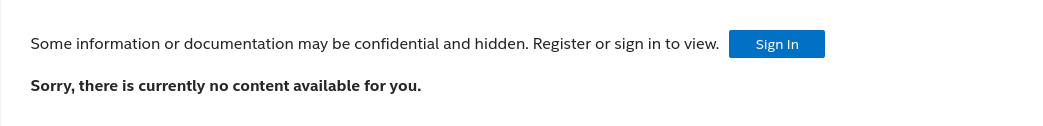

Per documentazione da scaricare, forse trovi qualcosa registrandoti sul sito Intel:
