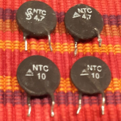

Se si esagera con il valore di capacità e si hanno dubbi sulla eccessiva corrente di spunto che fa soffrire i diodi del ponte e anche l'interruttore di accensione può venire utile un accorgimento utilizzato in molti alimentatori anche in ambito professionale.
Sul primario in serie alla linea di alimentazione viene messo un Ntc di potenza di valore compreso di solito tra 10 e 2.2 Ohm (in funzione della corrente a regime ).
In pratica il trasformatore si accende a tensione/corrente ridotta con tutti i benefici che si possono immaginare.
Quando la Ntc si scalda il suo valore si abbassa notevolmente.
Questi sono un esempio del componente che intendo.
