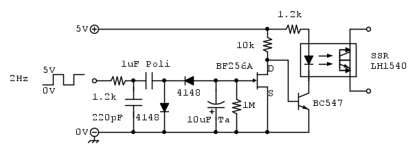

Ho messo insieme questo semplice circuitino che si prefigge il seguente scopo:
Avere un comando in uscita ( un contatto pulito via SSR ) da un microcontrollore con la certezza che se lo stesso si guastasse HW o fosse soggetto a problemi SW la uscita in oggetto non rimanga attiva (contatto ssr chiuso) .
È qualcosa di più specifico di un normale watchdog sw o hw.
Pur non avendo per ora avuto questi problemi meglio prevenire.
Il circuito non utilizza il 555 come molti watchdog esterni ma esclusivamente pochi componenti discreti.
In uscita dal micro occorre invertire lo stato del pin collegato al circuito quando l'uscita è attiva con frequenza di circa 2 Hz.
Quando l'uscita non deve essere attiva basta annullare l'inversione dello stato e lasciare l'uscita o alta o bassa.
Cosa ve ne pare?
Avete qualche suggerimento?
Vi siete ribaltati sulla seggiola? :mrgreen:
ciao

Hai fatto un watchdog.
Un unico dubbio: il circuito manca di isteresi, forse che è compresa nel SSR ?
In condizioni disgraziate e transitorie, in assenza di isteresi il SSR potrebbe condurre parzialmente è forse dissipare troppo.
post.scriptum: si, forse nel SSR c'è un SCR o triac, hanno l'isteresi incorporata.

È una specie di watchdog ma non lo utilizzo per resettare il micro ma per salvaguardare l'uscita.
Il Ssr è un Lh1540 e ha l'isteresi.

ho fatto una cosa simile per pilotare un triac, non mi ha dato problemi.
Secondo me va bene.

Concettualmente hai fatto benissimo; posso confermare che un approccio simile è impiegato in alcuni dispositivi commerciali dove la sicurezza viene al primo posto, come ad esempio per l'attivazione del motore di un elettroutensile.
In un caso commerciale specifico, il carico è pilotato da un N-MOS high-side, asservito da una pompa di carica che genera la tensione di comando del Gate. Il segnale di clock per la pompa di carica arriva dal microcontrollore: se questo interrompe il proprio funzionamento, la pompa smette di caricare e il mosfet viene interdetto, spegnendo giocoforza il carico.

Si è esattamente lo stesso impiego .
Io comando il caricabatterie della mia auto elettrica.
Ho preferito il Jfet al MOS perché ha una tensione di gate inferiore (almeno per quelli che conosco ) e in questo caso è facile da pilotare con la tensione negativa generata dalla pompa a diodi.
Poi in questo periodo sto cercando di utilizzare se possibile quel che ho già in casa e questi sono componenti "storici ".
La sperimentazione sul campo al momento lascia ben sperare. :ok:
