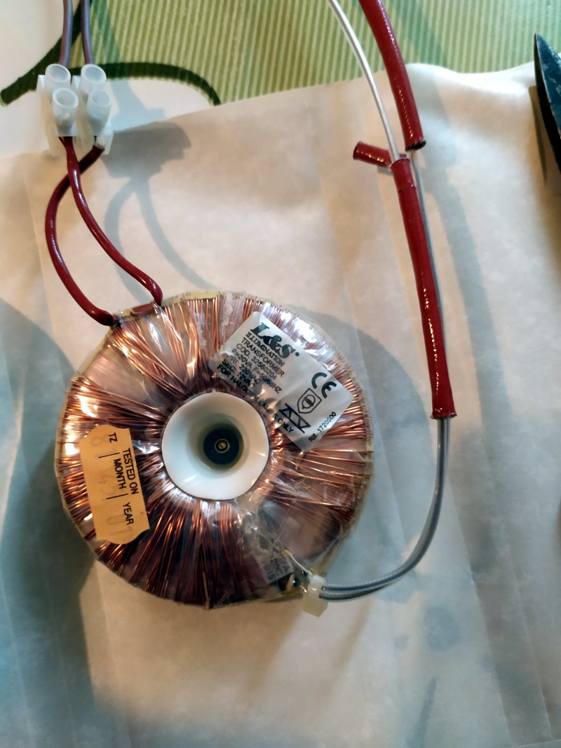

Messaggioda Foto UtenteLorisP » 26 set 2021, 16:41
Ho riesumato un vecchio alimentatore, 220Vac>12Vac per luci alogene:
potrei utilizzarlo per alimentare la resistenza?

[14] Re: Costruzione cameretta di lievitazione
Messaggioda Foto Utentemarioursino » 26 set 2021, 16:43
Sembra di buona potenza. In caso potresti aumentare i giri di secondario.

[15] Re: Costruzione cameretta di lievitazione
Messaggioda Foto UtenteLorisP » 26 set 2021, 17:06
Grazie Mario! E come potrei fare per aumentare i giri del secondario?

[16] Re: Costruzione cameretta di lievitazione
Messaggioda Foto UtenteEtemenanki » 26 set 2021, 17:12
marioursino ha scritto:In caso potresti aumentare i giri di secondario.
Pero' cosi non sarebbe piu proporzionato il primario, che sara' stato calcolato per quella specifica potenza di uscita.
Potrebbe usare uno di questi, o roba simile, che con il trimmerino puo anche regolare un piu o meno 10% dell'uscita.
EDIT: pero, pensandoci ... se quel riscaldatore e' da 2000W a 230V, avra' una resistenza intorno agli 87 ohm ... alimentandola con 48V ci dovrebbe passare poco piu di mezzo Ampere, per circa 24W di potenza ... forse e' meglio che usi un dimmer per AC (ricordo di averne visti venduti per i banchi di lampade IR da 3 kW, ma potrebbe anche autocostruirlo, basta un banale circuitino standard di varialuce con cui pilotare un BTA20-600 su dissipatore), per ridurre la tensione di ingresso fino al livello desiderato, e poi passare attraverso il PID per la regolazione della temperatura ?

[18] Re: Costruzione cameretta di lievitazione
Messaggioda Foto UtenteLorisP » 26 set 2021, 18:01
L'alimentatore 220/12Vac era cotto; ora provo ad alimentare la resistenza con un alimentatore 12Vdc/5A.
P.s. la cameretta è tutto fuorché stagna! Misurata la resistenza di nuovo, è 40 ohm.

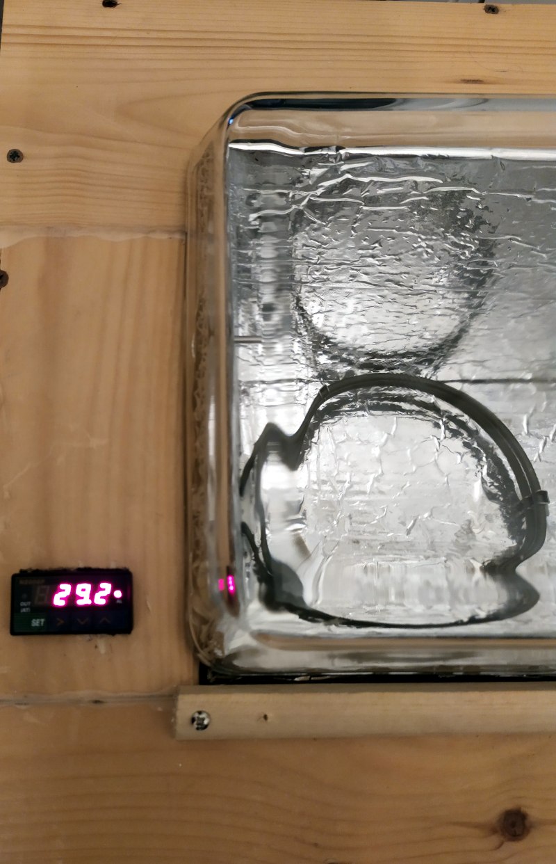

[19] Re: Costruzione cameretta di lievitazione
Messaggioda Foto UtenteLorisP » 26 set 2021, 18:19
Primo test, con alimentatore 12Vdc/3A, cominciamo già ad esserci così! :D
Temperatura ambientale 25°, ho impostato nel PID la temperatura target di 29°, in meno di 3 minuti ha raggiunto la meta, poi grazie all'isolamento termico della cameretta la mantiene efficacemente:
Secondo me, con un alimentatore 24Vdc/2,5A (60W) come https://www.amazon.it/LEDLUX-Trasformatore-Alimentatore-Spina-AC220V/dp/B07QKJH3K8 dovrei raggiungere un ottimo equilibrio tra sicurezza ed efficienza, smentitemi
