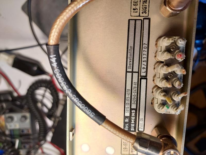

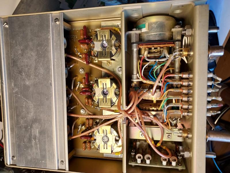

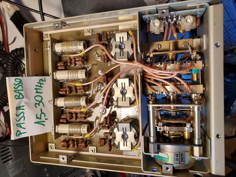

Buongiorno,
sto cercando lo schema di questo banco filtri.
Non lavora con i relè ma con un motore che ad ogni impulso si muove di un passo e commuta i 7 filtri da 2,7MHz a 24MHz.
Nel connettore laterale mi risulta che si apra un contatto quando 2 posizioni sono state inserite.
Mi spiego meglio, per esempio quando il commutatore si posiziona sui filtri 16Mhz oppure 11Mhz si apre il contatto 7-8, quando è sui 5.7MHz o 8MHz si apre il contatto 9-10 e così via.
La sequenza di commutazione è strana (10 commutazioni sempre in un senso e poi ricomincia):
- 2.7MHz
- 16MHz
- 8MHz
- aperto (nessun filtro, linea interrotta)
- 4MHz
- 24MHz
- 11MHz
- 5.7MHz
- by-pass
- aperto
e ricomincia.
Cercherò di fare qualcosa con arduino ed una logica di controllo per avere il controllo del filtro inserito con dei semplici led.
L'alternativas sarebbe smontare il commutatore e saldarci dei fili per identificare la posizione ma è un delirio.
73
Antonio
passa basso siemens s42045 s478

E' una parte funzionale di un dispositivo (strumento di misura, radioricevitore, ...)?
Se la risposta è affermativa ne conosci denominazione e modello?
Forse con questi dati si riesce a trovare qualcosa perché al momento, con la sigla che hai riportato, non sono riuscito a trovare nulla.
