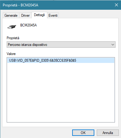

Io ho scritto un batch, richiamandolo con "1" o "0" abilita/disabilita un dispositivo USB in Win10, sulle proprietà ho individuato il "Percorso istanza dispositivo":
e l'ho usato con devcon:
Codice: Seleziona tutto
@Echo Off
If "%1"=="1" GoTo ON
   Echo Disabilitazione Bluetooth Wii
   Set Par="disable"
   GoTo OFF
:ON
   Echo Abilitazione Bluetooth Wii
   Set Par="enable"
:OFF
"C:\Program Files (x86)\Windows Kits\10\Tools\x64\devcon" %Par% "@USB\VID_057E&PID_0305\6&35CC635F&0&5"

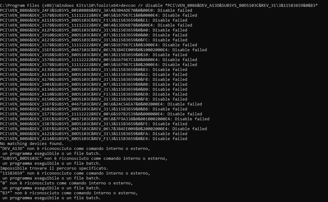

Non ho però capito come funziona il tuo tool. L'ho copiato, sostituito il path della USB che voglio disabilitare, salvato come .bat ed eseguito ma non mi ha funzionato.
Ho anche provato ad eseguire il singolo comando devcon /r disable *path della porta USB*
ma mi ha dato come errore "disable failed" (vedi allegato)
EDIT: perdonami...ci sono riuscito :) mi è bastato eseguirlo in modalità ADMIN. Grazie

Il .bat lo richiamo tramite un collegamento, passandogli come parametro 0 disabilita il dispositivo, con 1 lo riabilita, devo verificare ma mi sembra che va lanciato come amministratore del PC.
Non so se è quello, ma il percorso istanza dispositivo io lo richiamo tra apici, inoltre dovrebbe essere preceduto dal carattere @, come indicato nella documentazione:
https://docs.microsoft.com/en-us/windows-hardware/drivers/devtest/devcon-disable.
PS: vedo ora che hai già risolto :ok:
