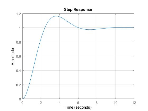

Dato il processo descritto dalla funzione di trasferimento G(s) = \frac{1}{s^2+s} progettare un controllore statico tale per cui
  • Venga inseguito con errore a regime nullo un riferimento di tipo gradino
  • Venga reiettato un disturbo di tipo gradino additivo all'ingresso dell'impianto
Il sistema da controllare in realtà presenta già un polo nell'origine, e questo rende l'errore a regime nullo.
La prima richiesta, quindi, sembra essere già verificata con un controllore C(s) = 1.
La funzione di anello aperto è quindi L(s) = C(s)G(s) e il sistema a ciclo chiuso è Gcc(s) = \frac{L(s)}{1+L(s)} di cui si riporta la risposta indiciale di seguito:
Riguardo la seconda richiesta, non saprei in che modo agire.
Solitamente quando si parla di disturbi si introducono la funzione di sensitività complementare F(s) = \frac{L(s)}{1+L(s)} e la funzione di sensitività S(s) = \frac{1}{1+L(s)} che risultano utili se consideriamo le seguenti espressioni:
y_\infty = \lim_{s \rightarrow 0} sR(s)F(s)
e
e_\infty = \lim_{s \rightarrow 0} sR(s)S(s)
Dove R(s) è la trasformata del riferimento r(t), che in questo caso essendo un gradino risulta R(s) = \frac{1}{s}
Come dovrei proseguire, secondo voi?
Grazie.
