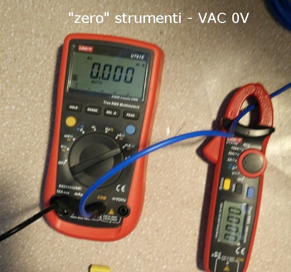

Goofy ha scritto:Ho erroneamente calcolato il 2,5% di 2 A (valore massimo) ma la percentuale 2,5 % dovrebbe essere riferita al valore letto, quindi se leggi 10 mA l'incertezza dovrebbe essere 5,25 mA.
No, il secondo numero non è in mA, ma in "counts".
Nel caso di una portata da 600 mA e una pinza da 6000 counts, ogni count vale 0.1 mA e quindi se indicano per esempio 2.5% + 10 counts, allora la deviazione su una misura di 10 mA vale +/- (0.25 + 1) mA
Boiler

boiler ha scritto: No, il secondo numero non è in mA, ma in "counts".
Grazie per il chiarimento.
In effetti avevo le idee un po' confuse sull'argomento, visto che nel manuale d'istruzioni del modello UT211B (che avevo citato al post [4]), c'è scritto chiaramente "digit":
Dal manuale UNI-T modello UT211B.
Poi ho cercato sul Forum, e da questa discussione ho visto che non è infrequente, nei manuali, scambiare "count" con "digit".

boiler ha scritto:No, il secondo numero non è in mA, ma in "counts".
Certo, io mi riferivo alla UNI-T che ha quattro cifre e fondo scala 2A , quindi indicherà al massimo 1,999 A e in questo caso l'ultima cifra coincide con i milliampere.

TITAN ha scritto:a fronte di una lettura che dovrebbe essere di 10 volte tanto , la pinza rileva una corrente di 20 volte tanto.
La lettura (il valore letto) con "una spira" e' "useless".
Specs dell'UNI UT210E:
https://www.uni-trend.com/meters/html/p ... T210E.html
AC current (A) 100A ±(2.5%+5) (non vengono date le specifiche sulla portata 2 A - quella utilizzata)
Nella migliore delle ipotesi (trascurando il 2.5%) sarebbe 3 +/-5 conteggi
Vedi anche post [10] e [11]
