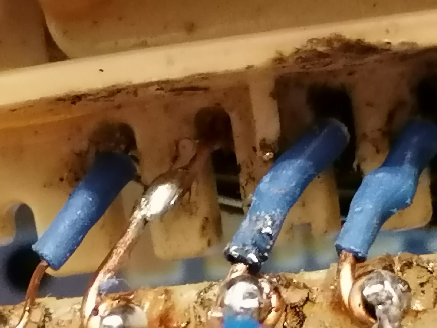

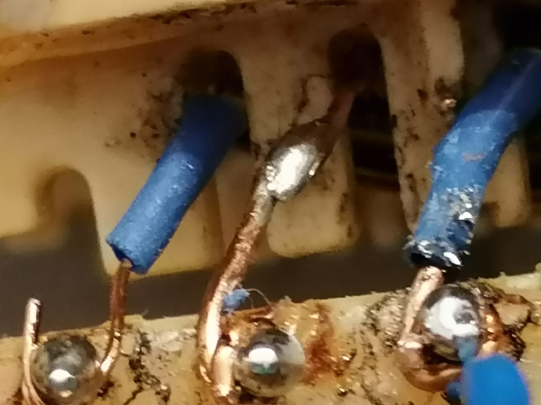

Per saldarli li saldo, sono anche saldature che resistono a modeste torsioni si vede anche dalla foto, è solo che non conducono affatto, c'è poco da fare.
Si potrebbe provare anzichè col rame con filo "elettronico" solid core o multicore.

Puoi postare delle foto delle "giunzioni mediante saldatura"?
Deve vedersi chiaramente la saldatura, senza alcuna protezione/guaina/etc

O capo a capo o fianco a fianco, il risultato non cambia, li unisce ma non conducono, e sembrano fatte pure bene.
Non funzionano le emoticon..
Forse una pistola a caldo ce la farebbe.
Mi sa che sbaglio, dovrei torcerli insieme e poi saldarli, io li avvicino fino a quando lo stagno non li attacca..
Devono essere crimpati prima, non si scappa.
Se non si toccano a dovere, non conducono tramite lo stagno. ..Credo

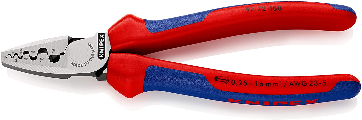

Mincxxx e quanto costano ste crimpatrici, devo trovarne una che crimpi dall'alto, sono troppo corti, non per tutte. 30,99 euro+ 21,38 i terminali a bussola, praticamente mezzo trasformatore nuovo.
Le altre sono come questa.

Quelle saldature, a mio modo di vedere, non conducono bene
Quasi sicuramente, non hai rimosso bene lo smalto dal rame e lo stagno non attacca bene
Per togliere lo smalto, non usare sistemi che "grattano", prova con del solvente apposito oppure dell'acetone; un metodo alternativo senza solventi ed abbastanza efficace è quello del post 11
