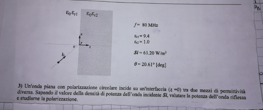

Parere personale: è difficle che qualcuno possa rispondere concretamente a questa discussione (ed alla precedente che hai inserito) perché è tutto poco comprensibile
Il testo dell'esercizio dovrebbe essere inserito a tastiera, le immagini sono di scarsa qualità
Anche lo svolgimento degli esercizi dovrebbe essere inserito a terminale con LaTex

Un'onda piana con polarizzazione circolare incide su un'interfaccia z=0 tra 2 mezzi di permittività diversa. Sapendo la densità di potenza dell'onda incidente Si, valutare la potenza dell'onda riflessa e studiare la polarizzazione.
