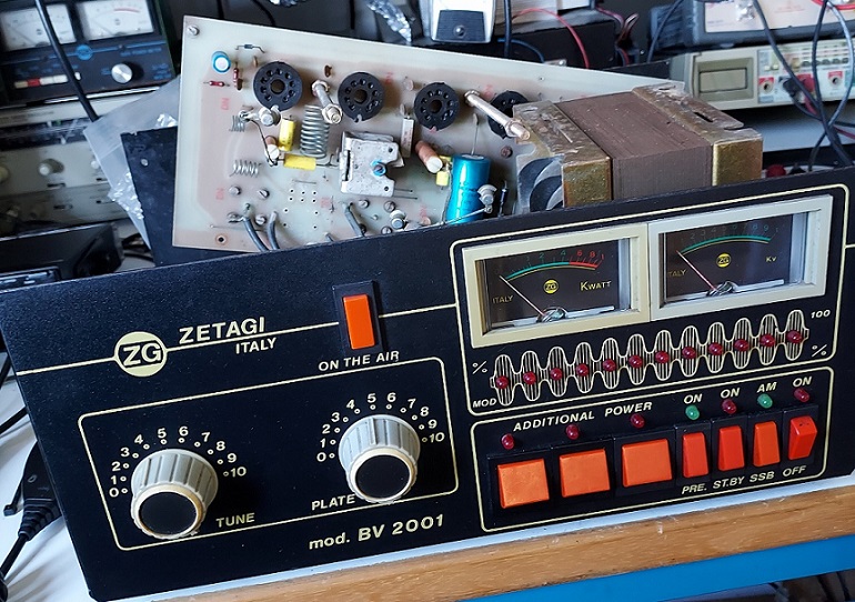

Buongiorno a tuuti,
sto cercando di mettere a posto questo finale 10/11mt ma mi manca il relè. E' la versione D marchiata nello stampato 820041, allego foto.
Qualcuno mi può mandare il modello o un compatibile, purtroppo non ho più il relè?
Ho già sentito la ditta ma non ha più nulla.
grazie
73 de IZ1QXJ
Antonio

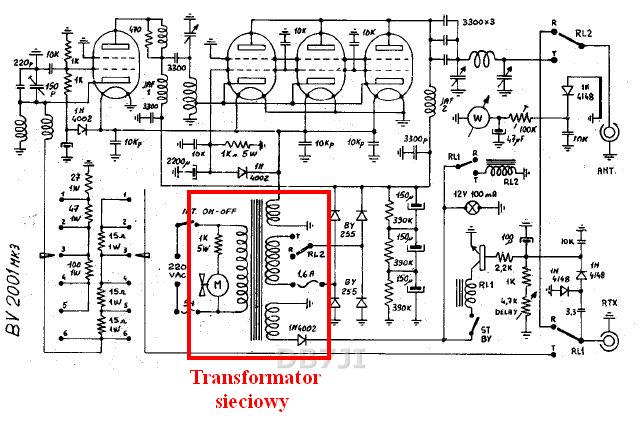

Di quell'ampli ne esistono varie versioni, in rete ho trovato uno schema che forse corrisponde al tuo
Spero possa servire

Ha un solo relè, ho trovato uno schema della mia versione con una parte illeggibile, proprio dal rele.
Purtroppo ci sono relè che hanno la stessa zoccolatura ma collegamenti diversi, infatti ho un bv131 sempre della Zetagi con un relè uguale ma con collegamenti diversi.
ciao

Prova a fotografare la parte del tracciato del PCB che interessa il relais, forse si può risalire alla configurazione dei contatti.
Visto così, dal lato componenti, sembrerebbe un DPDT.
