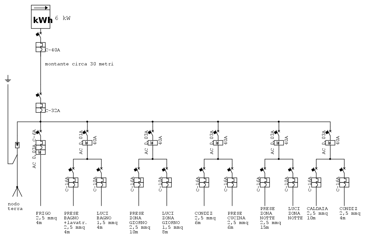

Vorrei gentilmente opinioni, e se possibile proposte di modifiche, su quanto allegato.
Ringrazio anticipatamente quanti vorranno partecipare

Serve riportare il disegno su fidocadJ, una volta fatto ciò si potrà discutere e si potranno proporre modifiche.

Ho guardato solo le sezioni, ad occhio direi che è tutto sovradimensionato!
Poi ho un dubbio: o sei un installatore che non sa fare il suo lavoro (cosa che dubito), oppure vuoi sistemarti l'impianto elettrico di casa da solo, senza avere le necessarie competenze (cosa più probabile e tecnicamente illegale).
Ti consiglio di rivolgerti ad un professionista che sappia aiutarti nelle scelte e che, soprattutto, ti installi un impianto a norma.

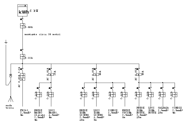

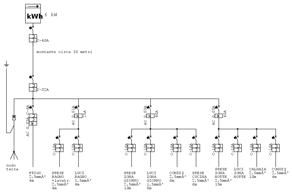

SOLUZIONE A
SOLUZIONE B
Inoltre ci tengo a precisare che farei i lavori solo se rientro nel bonus 100% (cosa che dubito vista la bozza di finanziaria) e in quel caso avrei lo sconto del 50% su impianto elettrico (praticamente non conviene farselo da se anche volendo)
SOLUZIONE A
SOLUZIONE B

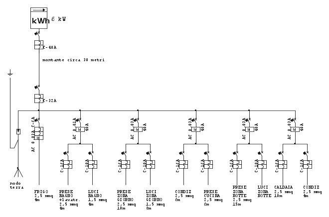

Sconsiglio prese e luce sotto il medesimo differenziale, se scatta rimani al buio...
Ormai con i LED tutti quegli interruttori per illuminazione proprio non servono, stai solo sprecando soldi.
Attenzione alla resistenza di terra.
D'accordo con GioArca67, un mtd C-6 per le luci di tutta la casa basta e avanza, lo stesso per la caldaia a gas: un C-6 sarà più che sufficiente
aggiungo anche che il montante di 30 metri, per 6 kW deve essere almeno da 10mmq di sezione

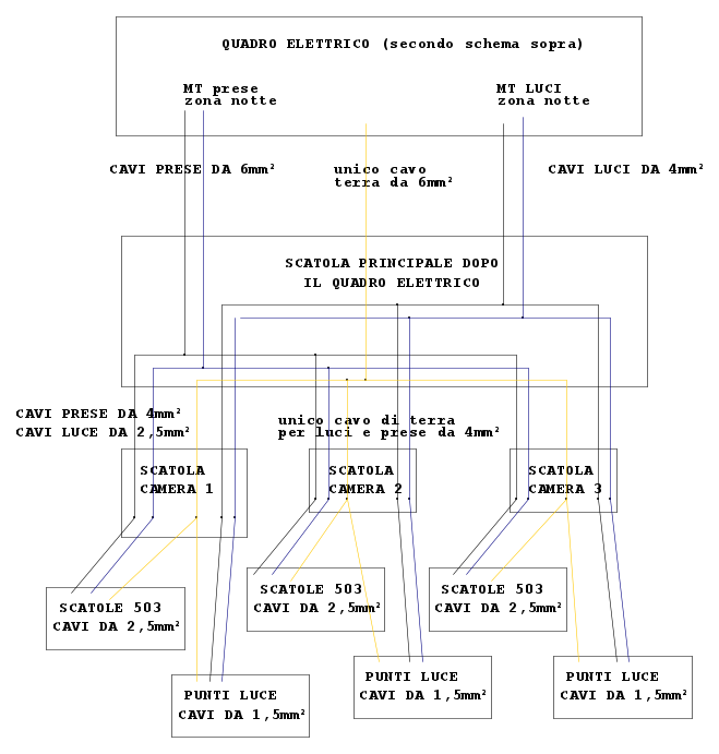

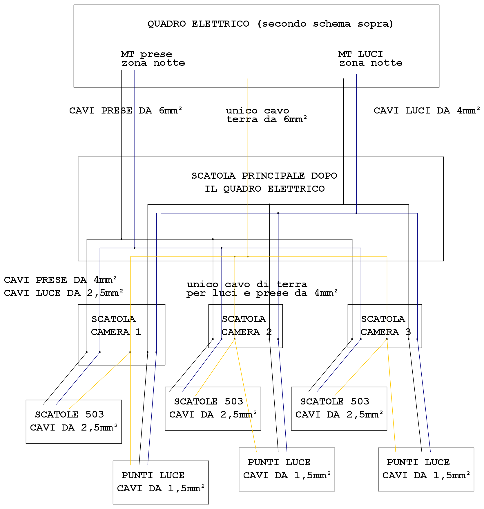

Le sezioni che ho indicato nei precedenti schemi mi sono state consigliate da un gentilissimo utente del forum e a tal proposito vorrei riportarvi lo schema (grossolano) di quanto è stato fatto nell'appartamento dei miei genitori che è identico al mio.
vi chiedo se hanno esagerato con le sezioni (la 503 più lontana dista circa 12m dal quadro) e soprattutto se è sbagliato aver messo un unico cavo di TERRA (che progressivamente scende di sezione) comune a luci e prese di tutte e tre le camere oppure se devo far mettere cavi distinti sia per ogni camera che per linea luci/prese.
