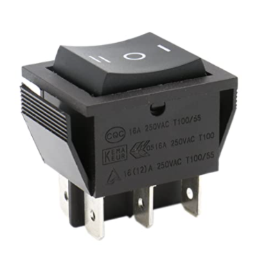

Un mio consiglio sarebbe di usare il commutatore a tre posiszionii in maniera diversa e cioè: la posizione centrale spento e le posizioni di dx e sx per le due selezioni. In questo modo non devi passare da una posizione in più per spengerlo a seconda di dove è.

Sulla pompa trovo scritto:
volt: 12V
Amps: 6.0A
Max Amps: 15.0A
La posizione spenta in effetti è quella centrale, in Fidocad a tre vie ho trovato solo quello...

Messaggioda Foto Utentealev » 26 ott 2021, 16:35
Aggiungo anche che per il deviatore, sarebbe meglio metterne uno a 3 posizioni con quella intermedia lasciata inutilizzata
La cosa migliore, per capire se quello usato è corretto, sarebbe una foto (caricata sul forum)

Messaggioda Foto Utenteemaborsa » 26 ott 2021, 16:44
Come interruttore ho questo:

[76] Re: regolare velocità di un motore 12v
Messaggioda Foto Utentealev » 26 ott 2021, 17:20
L'interruttore dovrebbe andare bene

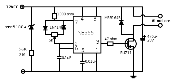

La prima è di stabilizzare la tensione di alimentazione, come segue:
Servono:
- 1 diodo zener a 12V (NTE5188A)
- 1 resistore da 56 ohm e 3W
Lo zener ed il resistore devono essere montati su un dissipatore, un foro nella scocca metallica del veicolo va bene

[77] Re: regolare velocità di un motore 12v
Messaggioda Foto UtenteMarcoD » 26 ott 2021, 18:12
Nello schema, le connessioni di zener e 56R mi paiono sbagliate: sono in serie in parallelo alla alimentazione.
Per stabilizzare la tensione del solo il 555 metterei un regolatore serie a tre piedini 7810
o 7809. Deve stabilizzare o solo sopprimere sovratensioni ?

[78] Re: regolare velocità di un motore 12v
Messaggioda Foto Utentesetteali » 26 ott 2021, 18:30
Mi ci è voluto più tempo del necessario per rispondere.
Si può usare come dice @MarcoD anche uno stabilizzatore da 5V a 8V non ha nessuna importanza la tensione di stabilizzazione, io ho sempre usato uno zener da 400 mW da 6,2V ( perché ne ho sempre avuti molti), ho rivisto lo schema:
Vi sembra corretto?

[79] Re: regolare velocità di un motore 12v
Messaggioda Foto Utenteemaborsa » 26 ott 2021, 18:51
Avrei degli 7808, posso metterne uno senza dover comprare lo Zener?
