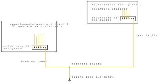

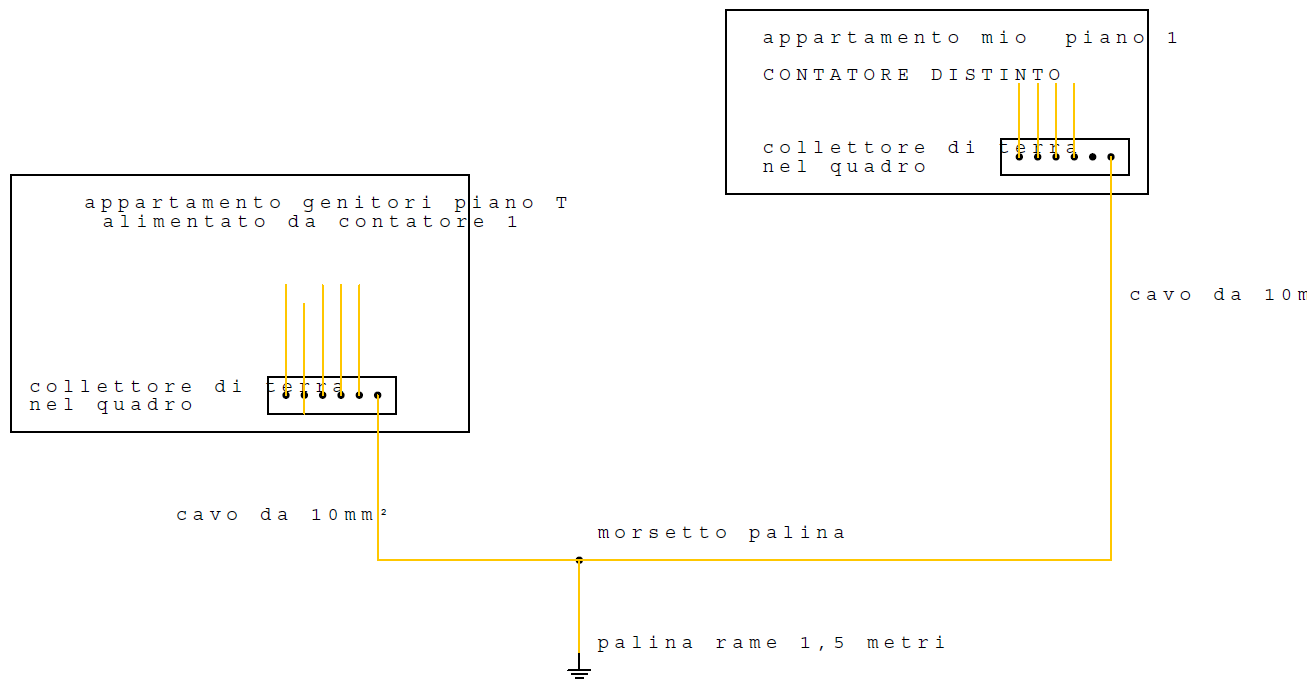

swhite75 ha scritto:Da quello che mi ricordo la situazione attuale prevede una palina di rame da 1,5m con un morsetto in testa a cui sono collegate entrambe le montanti di terra. Altro non c'è
fino a un paio di anni fa era una sola unità abitativa e la terra del piano sopra si collegava a un collettore in una scatola al piano sotto. Avendo ora separato le unità abitative e non volendo collegarmi alla scatola del piano sotto è corretto pensare a una soluzione come quella che allego?
Impianto di terra.

In linea teorica penso possa andar bene anche così. Forse è necessario/consigliabile prevedere la possibilità di misurare separatamente (in occasione di un controllo) i valori della resistenza di terra per ogni singolo appartamento, ma a questo proposito meglio aspettare il parere di chi ha più competenza.

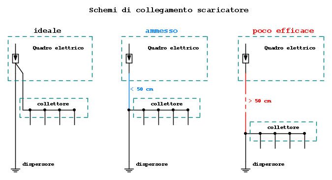

Aggiungo che, in base alle ultime normative tecniche, il conduttore che arriva dal dispersore dovrebbe andare direttamente nel quadro del centralino (dove potrebbe essere previsto uno scaricatore di tensione), e da lì proseguire per il collettore di terra dell'appartamento (ove confluiscono i conduttori di protezione ed eventuali conduttori equipotenziali). Vedi anche post [9] in questa discussione.

Nell'appartamento sotto è stato realizzato come la situazione ideale, sopra non è stato oggetto di ristrutturazione . Io ho messo la scritta contatore ma solo per indicare che erano due forniture diverse. Nel piano sotto il collettore sta nella scatola sotto il quadro. La cosa che mi importava era non andare nella scatola dell'appartamento sotto, ma collegare il mio impianto di terra direttamente alla palina dove si collega anche l'impianto di terra dell'appartamento sotto

Sì, va bene , puoi attaccare i due cavi di terra dei due appartamenti alla stessa palina. Di solito le paline hanno più fori, per la connessione di più cavi
