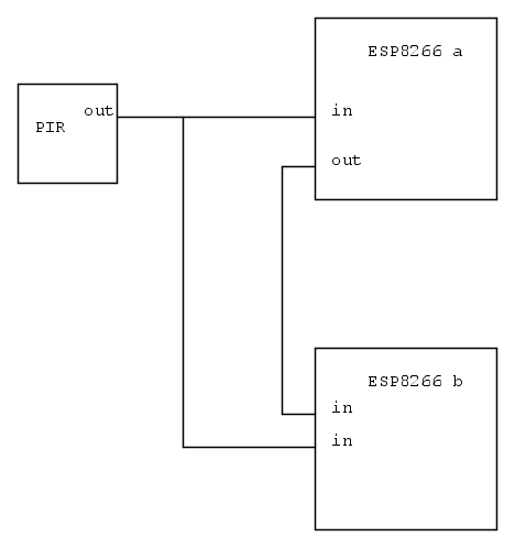

attila666 ha scritto:Quando era collegato con un solo Input ESP andava bene, ma con due Input ESP non scatta più, suppongo perché si divide la corrente ?!
Sono ingressi CMOS, la corrente di ingresso è così bassa da poter essere ignorata (a meno che la tua sorgente sia la tensione di vetro di un sensore pH o altra roba con impedenza di sorgente dalle parti del gigaohm).
Il problema deve essere un altro. Sei sicuro che ambedue gli ingressi che hai messo in parallelo sono configurati come tali e non che uno dei due sia in realtà un'uscita che sta pilotando un livello basso?

@boiler, eppure ho fatto di tutto per rendere difficile la soluzione, ma nonostante tutto hai trovato il problema veramente complimenti :ok:, si hai pienamente ragione, non ci avevo pensato che nell'ultima stesura del programma il PIR è collegato non a due uscite ma ad un INPUT e un OUTPUT impostato come LOW chiedo umilmente scusa :oops: in questo caso basterebbe un diodo sull' OUPUT ? (visto che comunque questa configurazione mi occorre in questo modo, per attivare un ESP sia dal PIR che dall' OUTPUT del secondo ESP ?)

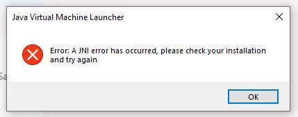

comunque l'errore in fidocadj è negli screen allegati:
E invece perdonami ma ancora non ho capito come copiare il sorgente del progetto su fidocad per poi incollarlo sui TAG (Ctrl+a apre la finestra "Apri"

Scusa @boiler, ma non so se hai letto la mia risposta, il diodo pensi risolverebbe il problema ? prima che faccio modifiche vorrei avere la Tua Opinione.

L'ho letto, ma per la verità non si è capito cosa vuoi fare.
Il tuo hardware è così, corretto?
Una configurazione del genere è sbagliata, genera un conflitto sulla rete che collega le due uscite.

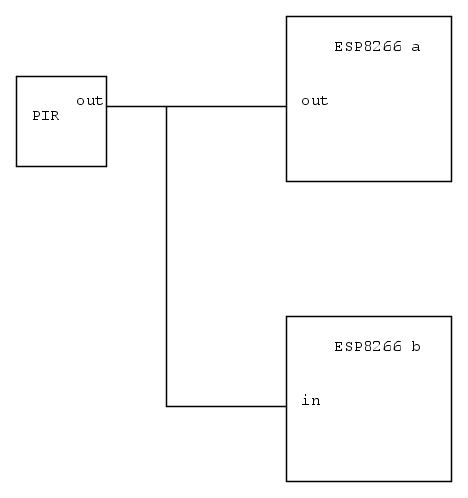

Se vuoi controllare l'ESP8266 b sia tramiter il PIR che tramite l'ESP8266 a, la soluzione piú semplice è questa:

Si, l' HW rispecchia il campo, e hai ragione, faro cosi, più semplice
Grazie ancora

attila666 ha scritto:comunque l'errore in fidocadj è negli screen allegati:
Accertati di avere java almeno la versione 9, in caso aggiorna almeno a tale versione
Se dopo l'aggiornamento ancora non funziona, rimuovi java ed installa direttamente la 9 oppure superiore
attila666 ha scritto:E invece perdonami ma ancora non ho capito come copiare il sorgente del progetto su fidocad per poi incollarlo sui TAG (Ctrl+a apre la finestra "Apri"
Quando hai la finestra fidocadj aperta, basta che:
- puntare col mouse un punto della finestra
- digitare ctrl-a e poi ctrl-c, questi comandi copiano negli appunti tutta la sequenza di istruzioni fcd
- nel box del messaggio del forum, clicchi sul tasto "fcd" (in alto a destra) e poi ctrl-v
Comunque, la prima cosa è far funzionare fidocadj senza errori java

Ok ho disinstallato java e installato la 9, ora funziona :ok:
Ho risolto anche il problema del PIR, quindi ringrazio tutti O_/
