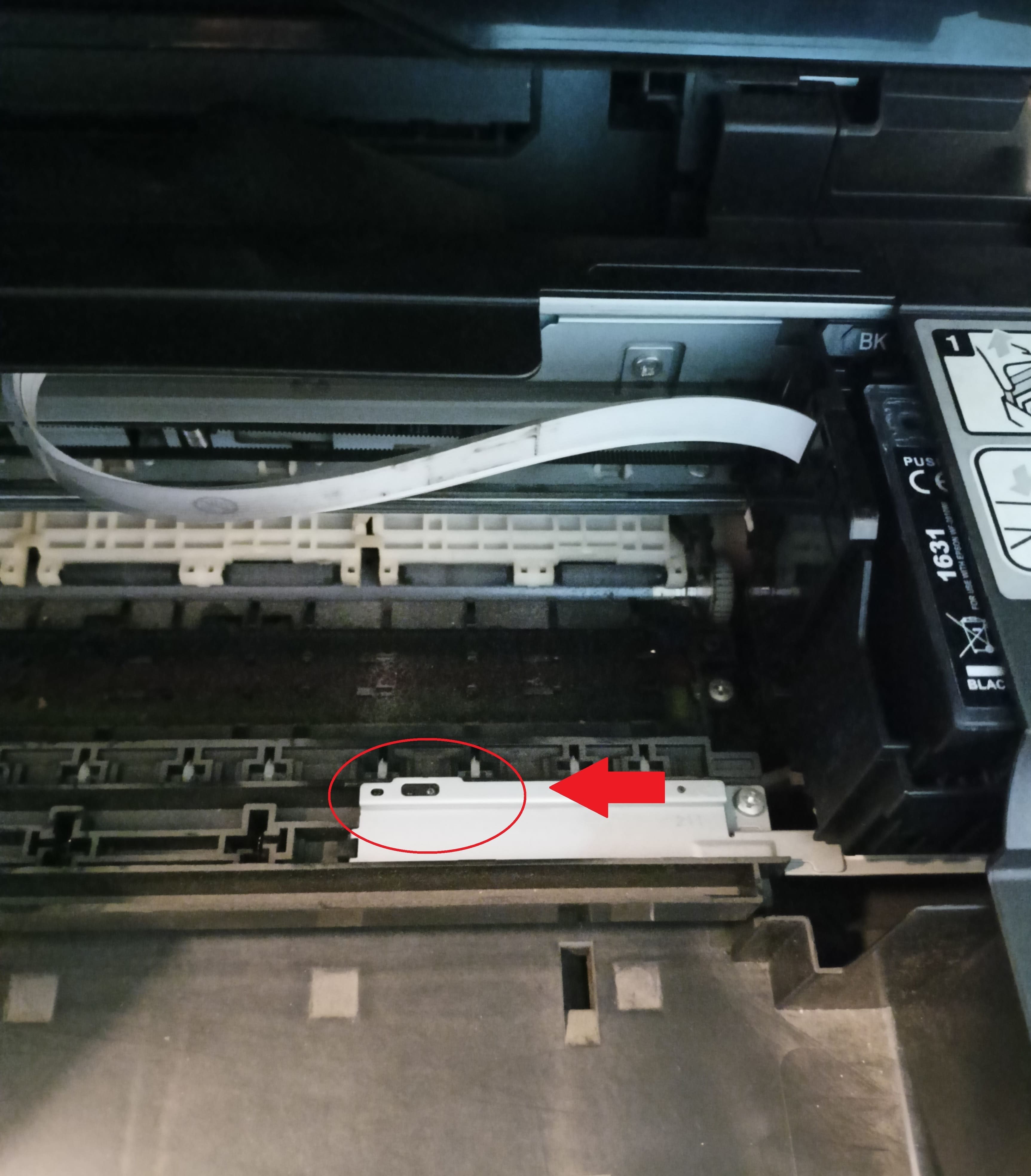

RISOLTO:
Buongiorno a tutti, so che arrivo un po' in ritardo ma ho risolto il problema semplicemente pulendo un sensore ottico posto sul fondo dell'area di scorrimento della testina di stampa.
[1] - Basta aprire la stampante ed avviarla, se non si notano altre problematiche come ad es. motori che non si muovono, danni visibili su altre componenti meccaniche, cavi danneggiati, etc.. allora potrebbe trattarsi del mio stesso problema.
[2] - Il sensore è piccolo, composto di soli due "pallini" (due led infrarossi) che potrebbero essere ricoperti di polvere e quindi non funzionare correttamente.
[3] - Una volta puliti con un panno (o un cotton fioc) ed avviata la stampante, tutto torna a funzionare correttamente.
Spero che questa soluzione possa ancora servire a qualcuno.
#NOTA:
Anch'io monto delle cartucce non originali, ho solo pulito il sensore. Infine per sicurezza ho generalmente tolto un po' di polvere dalla macchina.

Bravo @pastoTeo e grazie per aver condiviso la soluzione del problema.
Anche nel mio caso pulendo il sensore indicato nell'immagine ha ripreso a funzionare subito.
Mentre tempo fa mi era capitato e avevo semplicemente sostituito tulle le cartucce (sempre non originali)
Proveró con la mia Epson WF2530, pensionata 2 anni fa per lo stesso problema. Mi chiedo: il sensore si sporcherebbe comunque di polvere anche usando le cartucce originali!?pastoTeo ha scritto:[...] so che arrivo un po' in ritardo ma ho risolto il problema semplicemente pulendo un sensore ottico posto sul fondo dell'area di scorrimento della testina di stampa.
