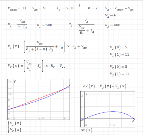

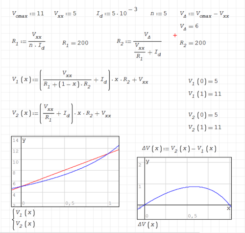

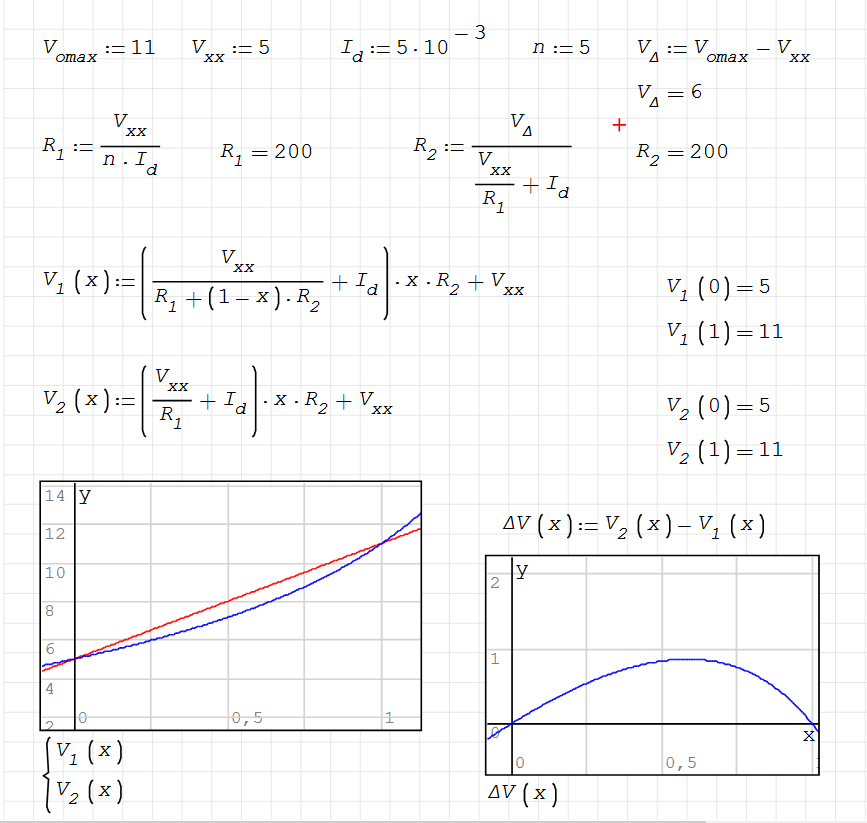

Messaggioda Foto UtenteGioArca67 » 19 nov 2021, 13:27
IsidoroKZ ha scritto:Il circuito corretto e` questo, dove ho aggiunto il collegamento in rosso.
Volevo vedere cosa comporta la modifica.
Ecco un paio di comportamenti, sperando di non aver scritto stupidaggini...
Dai datasheet del 78xx si suggerisce di dimensionare R1 affinché scorra almeno 5 Id.
Molti ho visto che se ne infischiano. Credo serva per limitare le variazioni sull'uscita a causa di variazioni della Id: rendendo il termine Vxx/R1 (corrente regolata) predominante rispetto a Id, una variazione di quest'ultima influisce di meno essendo la variazione di Vo in funzione della variazione di Id direttamente proporzionale a R2. Quindi diminuendo R2, diminuisce la variazione.
Variando n la differenza fra i due comportamenti (con e senza collegamento corretto in rosso) si attenua al diminuire di n!
n=5
n=2

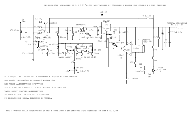

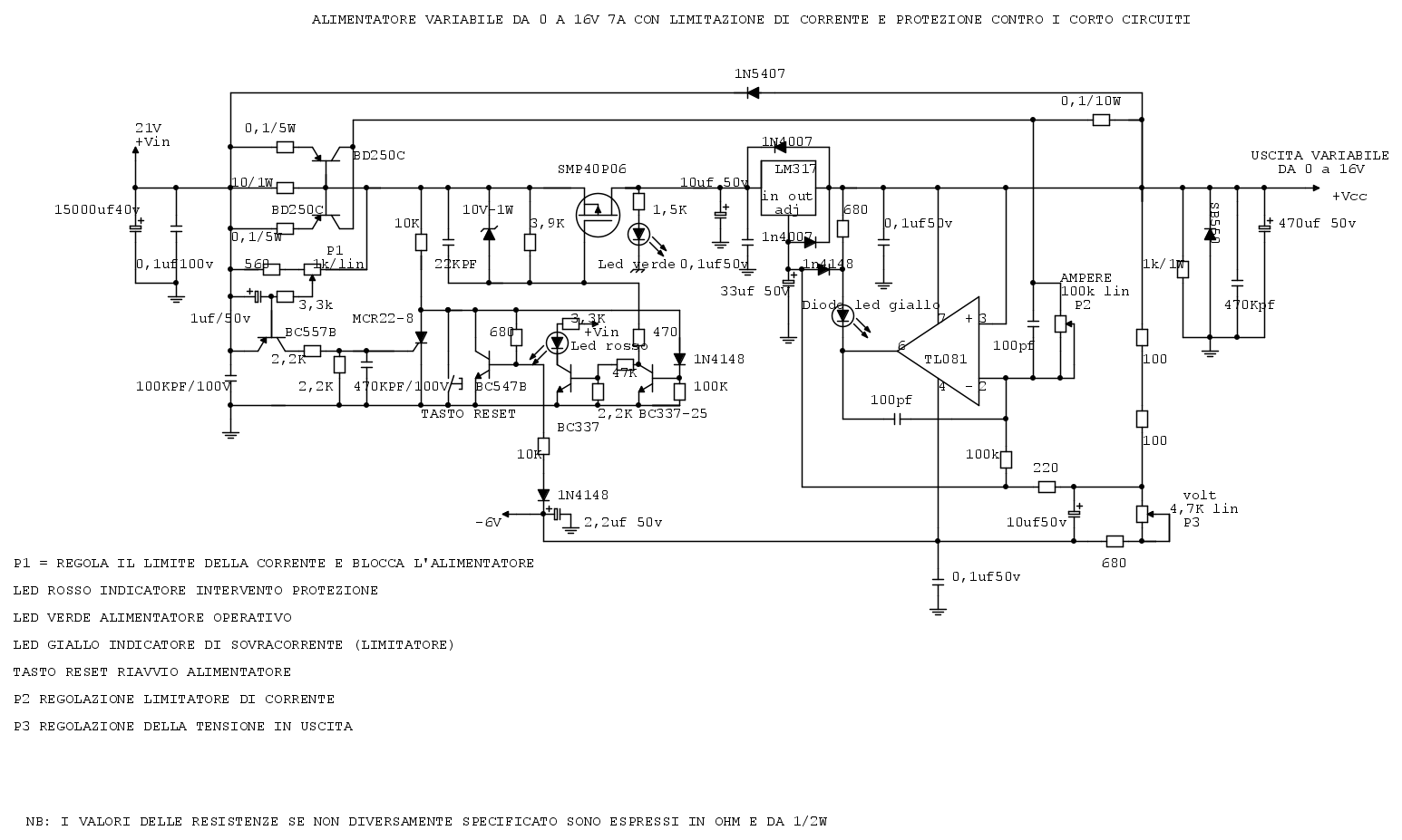

[19] Re: Uso dei diodi di protezione su alimentatore con lm317
Messaggioda Foto Utentepippo765 » 19 nov 2021, 20:57
grazie a voi tutti per il contributo dato sull'argomento; per quanto riguarda la protezione e limitazione in corrente come giustamente fa osservare IsidoroKZ ho previsto ben 2 tipi di limitazione ,ho la possibilità di limitare la corrente da circa 50mA a 7A e bloccare del tutto l'alimentatore (in questo caso funziona anche da protezione per i cortocircuiti) mentre l'altra limita i valori di corrente potendoli impostare agli stessi valori e comportarsi da limitatore di corrente abbassando la tensione di uscita rimanendo l'erogazione di corrente sul valore impostato. Invece per ciò che riguarda la temperatura ho utilizzato un raffreddatore completo di ventola di un PC e la temperatura a pieno carico lo intiepidisce appena ,2 ore consecutive con lampada alogena 12V/50W con in parallelo altre 2 lampade da 21W. Se riesco a disegnare lo schema con fidocad
e a postarlo(non l'ho mai fatto entrambe le cose) magari il tutto sarà più chiaro; i circuiti non sono farina del mio sacco ,ho messo assieme il tutto modificando e aggiungendo qualcosa. Ripeto, funziona tutto ma mi sono sorti i dubbi appunto sulla questione diodi e tensioni inverse ; il mio limite è questo ! Grazie ancora.
Foto Utentepippo765
25 3
Messaggi: 16
Iscritto il: 17 nov 2021, 0:40
[20] Re: Uso dei diodi di protezione su alimentatore con lm317
Messaggioda Foto Utentepippo765 » 20 nov 2021, 10:15
sono riuscito a scarabocchiare qualcosa con fidocad, non vogliatemene se fa un po' schifo non so fare di meglio. Ora però viene il bello se riesco a postare il fido.
