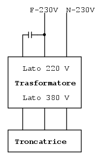

In teoria con il condensatore dovrebbe funzionare ugualmente, e ti costa 10€ contro i 100/200 € degli inverter (e non corri il rischio di bruciare il motore).
Io proverei a connetterlo così:
Bisogna solo vedere se con il condensatore ce la fa a partire, perché nelle troncatrici il riduttore è sempre in presa quindi il motore parte già sotto carico e non è detto che la coppia allo spunto sia sufficiente.. comunque basta provare.
Frenzi ha scritto:Non puoi alimentare direttamente un dahlander a 400V con un inverter a 230V perché lo bruci; però hai detto che c'è un trasformatore 380/220 alla base della colonna (ora ho capito che era quello nella prima foto, scusami non avevo osservato bene).
In questo caso non dovresti avere alcun problema, basta collegare inverter 230 -> trasformatore lato 230 e trasformatore lato 380 -> motore troncatrice.
Tieni presente che vista l'età del motore non penso sia consigliabile utilizzarlo con frequenze molto diverse da 50hz
