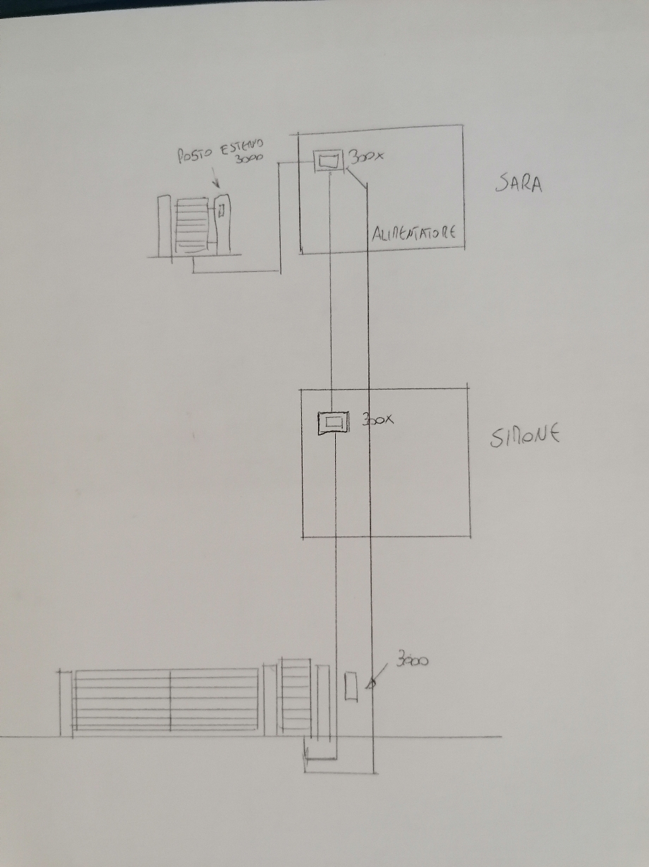

Non so se sono nella sezione corretta; devo realizzare questo impianto e cercavo un aiuto da parte vostra per sapere che materiale comprare. per ora ho comprato solamente il kit con schermo e unità esterna e alimentatore.
Sono due case separate con un ingresso carrabile e pedonale assieme; inoltre la casa di Sara ha un altro accesso pedonale con posto esterno. Non so se tra Sara è Simone si può creare diciamo gratis un discorso di interfono altrimenti usano il classico cellulare.
Allego piccola bozza fatta di fretta.

Metti il codice articolo del Kit citofonico

KIT 363911

Per effettuare la chiamata inetrcomunicante tra gli appartamenti bignogna configurare fisicamente i citofoni, inserendo dei configuratori numerati nelle sedi indicatte con M.
Il configuratore è il numero 3

Ok per la chiamata, ma per aprire il portone carrabile devo aggiungere qualche relè o devo solo configurare l'uscita? Sara deve aprire 2 accessi pedonali più 1 carrabile, ha 2 posti esterni. Simone invece ha solo un posto esterno e apre solo un pedonale e un carrabile.

Qualsiasi utilizzatore (cancello, portone, ecc) della centralina deve essere attuato tramite relè
Ma la centralina è concepita per tale funzionamento, nelle istruzioni dovrebbe essere scritto
https://catalogo.bticino.it/app/webroot ... 8972AH.pdf

L'unità esterna SERIE 3000 ha già l'uscita per l'elettroserratura del pedonale, quindi non servono rele.. SARA però deve aprire anche l'altro cancello pedonale e il cancello carrabile.

Beh, l'elettroserratura non ha certo l'assorbimento del motore di un cancello carrabile/pedonale
