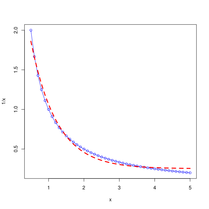

Comunque per i posteri utilizzando le regressioni non lineari e partendo dal più semplice modello che rispetti i vincoli:
Per trovare i coefficienti
e
che approssima meglio
ho utilizzato il programma R, questo è lo script di calcolo con un range a caso per altri range basta cambiare i valori:
il valore dei coefficienti trovati:
Il grafico, in blu
e in rosso tratteggiato il modello con l'esponenziale:
e
ho utilizzato il programma R, questo è lo script di calcolo con un range a caso per altri range basta cambiare i valori:- Codice: Seleziona tutto
x <- seq(0.5, 5, 0.1)
y <- 1 / x
plot(x, y, type="o", col="blue", xlab="x", ylab="1/x")
model<-nls(y ~ a + b * exp(-c*x), start=list(a=1, b=1, c=1))
print(summary(model))
lines(x, predict(model), col="red", lty=2, lwd=3)
Formula: y ~ a + b * exp(-c * x)
Parameters:
Estimate Std. Error t value Pr(>|t|)
a 0.25210 0.01027 24.55 <2e-16 ***
b 3.18816 0.11192 28.48 <2e-16 ***
c 1.36780 0.04804 28.47 <2e-16 ***
Signif. codes: 0 ‘***’ 0.001 ‘**’ 0.01 ‘*’ 0.05 ‘.’ 0.1 ‘ ’ 1
Residual standard error: 0.04295 on 43 degrees of freedom
Number of iterations to convergence: 8
Achieved convergence tolerance: 6.92e-06
Il grafico, in blu
e in rosso tratteggiato il modello con l'esponenziale:1
