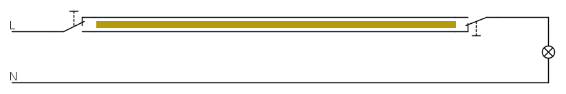

Non ho aperto fisicamente io ancora le cassette per via di mancanza di tempo. L’elettricista però mi diceva che il dimmer è sul secondario, quindi si, lato DC. I cavi dell’interruttore passano di sicuro assieme a quelli dell’altra strip led presente sempre nella stessa stanza (non dimmerata) e che funziona benissimo. Non so se c’è altro (perché non ho ancora avuto tempo di aprire).
Le luci esterne sono 3 a led, comandate da 3 punti diversi. Nessun bipolare, immagino siano due deviatori assiale e un invertitore assiale

Non c’è un interruttore ma, accendendosi da 3 punti diversi, immagino siano 2 deviatori e 1 invertitore, tutti assiali. Anche loro però dovrebbero fisicamente interrompere il circuito, no?

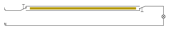

Interrompono il circuito, ma se l'alimentatore dei led è di bassa qualità e se vi sono lunghe tratte, specialmente con deviate/invertite, può verificarsi il fenomeno del lampeggio o di una accensione fioca, a causa di accoppiamenti capacitivi.
Molto probabilmente risolveresti collegando in parallelo ad una delle lampade il classico condensatore 026.00 della Finder (1.5 uF 400 V).

Il condensatore serve solo per offrire all'esigua corrente parassita una via alternativa di circolazione rispetto alle lampade (che dovrebbero quindi rimanere spente), non elimina la capacità parassita e non eliminerà l'accensione autonoma della strip led, anche se questa avviene con le commutazioni delle luci esterne.
