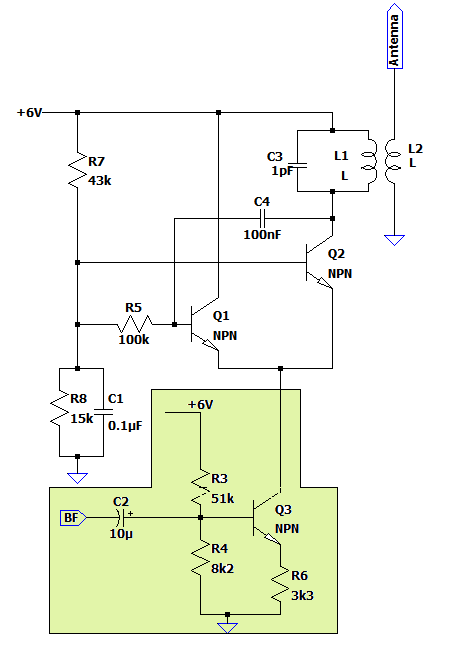

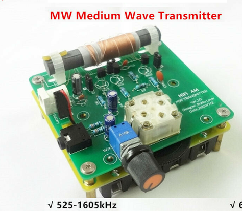

Messaggioda Foto UtenteTheodoro » 27 nov 2021, 17:35
Era lo schema e la foto di apertura del post...beh si...meglio facilitare la vita a chi mi legge :D
Il condensatore da 1pF è in realtà da intendersi come variabile...potrei dissaldarlo e farlo diventare a frequenza fissa con un solo condensatore.

Messaggioda Foto UtenteMarcoD » 27 nov 2021, 17:42
Nello schema elettrico il condensatore C3 ha valore 1 pF, è proprio così?
quante spire ha la bobina L1 ? e le spire di L2 ?
Puoi avere scambiato L1 con L2 ?
Quanto vale la tensione Vpp ai capi di L2 ?
Quanto vale la tensione in Vpp e Vmedi degli emettitori Q1 e Q2 rispetto a massa ?
Nella immagine del circuito si intravedono due ponticelli estraibili, nello schema non compaiono. Dove sono ? aggiorna lo schema.
Se mi fai spendere tempo inutilmente con imprecisioni che potresti eliminare già da solo, non mi diverto più.

[14] Re: Trasmettitore OM
Messaggioda Foto UtenteTheodoro » 27 nov 2021, 17:49
Non hai letto con attenzione. C3 è il condensatore variabile...nello schema 1pF è un mio errore.
Non ho scambiato fra loro L1 e L2...ma appena scendo in laboratorio ricontrollo.
perché misurare le tensioni? Sospetti che si possa tirare fuori una maggiore potenza?
Idem come sopra, misurerò.

[15] Re: Trasmettitore OM
Messaggioda Foto UtenteMarcoD » 27 nov 2021, 17:53
allora correggilo !
E inserisci nello schema il potenziometro
perché misurare le tensioni? Permette di capire meglio come funziona il circuito, ancora meglio della palla di cristallo degli indovini.

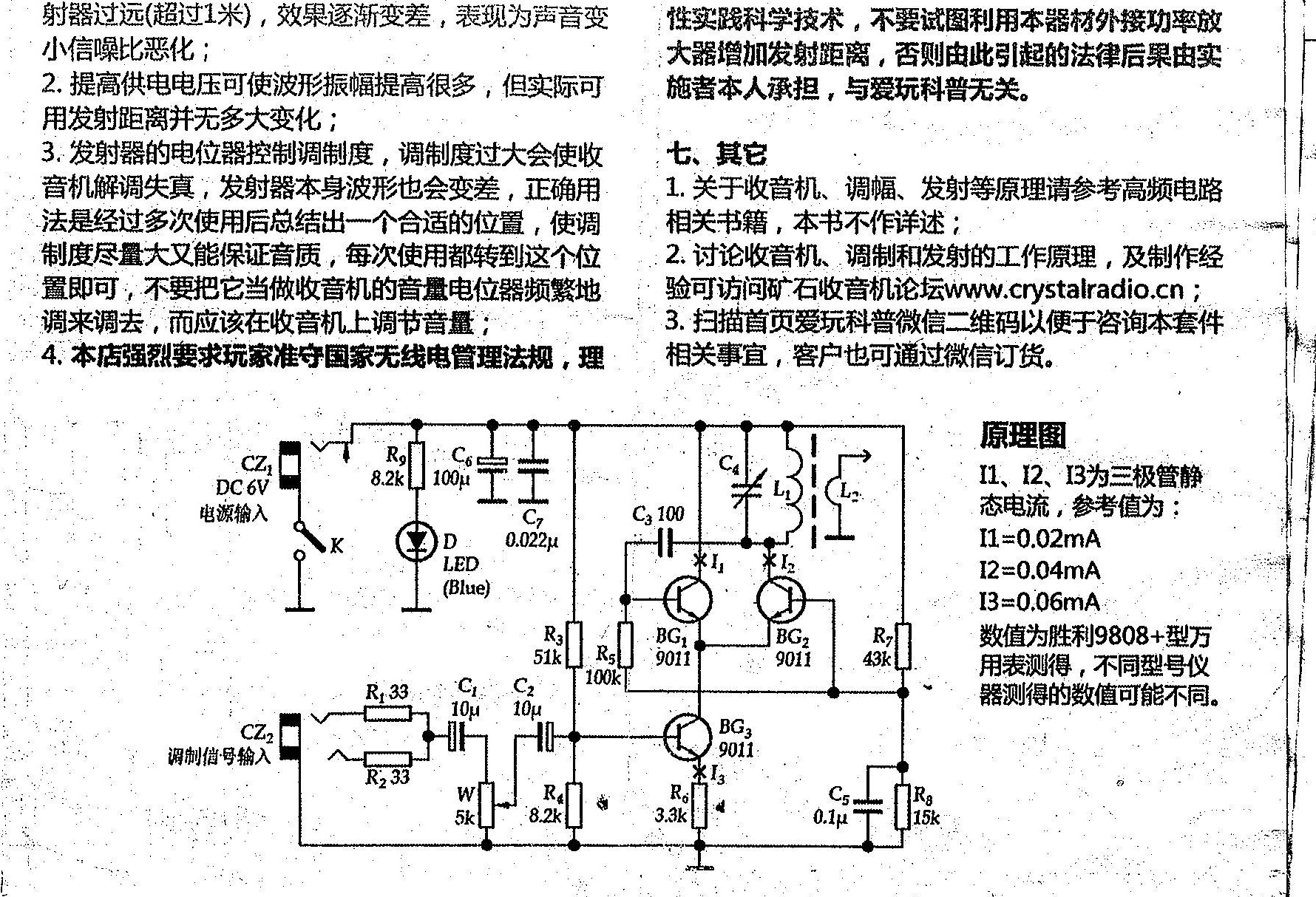

Messaggioda Foto UtenteTheodoro » 27 nov 2021, 17:59
Lo schema non era in laboratorio ma qui nel cassetto...posto l'originale con relative istruzioni. :-P :-P

[17] Re: Trasmettitore OM
Messaggioda Foto UtenteMarcoD » 28 nov 2021, 9:06
Dopo aver osservato lo schema e scrutato nella palla di cristallo :-) ,
sospetto che il condensatore C3 dello schema cinese, montato nel circuito, non sia da 100 pF, ma abbia un valore maggiore.
Per esempio se fosse da 1 nF ( 1000 pF), può spiegare la frequenza di oscillazione molto più bassa, l'ininfluenza del condensatore variabile e l'ampiezza di oscillazione limitata.
(Nel tuo schema lo hai chiamato C4 erroneamente da 100 nF)

[19] Re: Trasmettitore OM
Messaggioda Foto UtenteMono » 28 nov 2021, 21:56
Le resistenze R1 e R2 a che servono?
Foto UtenteMono
333 6
Messaggi: 165
Iscritto il: 30 apr 2013, 10:36
[20] Re: Trasmettitore OM
Messaggioda Foto UtenteMarcoD » 28 nov 2021, 22:05
R1 e R2 limitano la corrente di cortocircuito fra la due eventuali uscite stereo che forniscono il segnale modulante.
Se l'uscita è mono sono inutili. O_/
