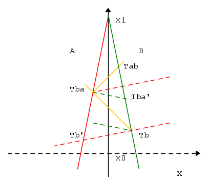

obiuan ha scritto:Allora, supponiamo di avere due osservatori A e B in moto inerziale reciproco a 50km/h, e che entrambi siano dotati di orologi super atomici nucleari positronici tali da non sgarrare di niente e con un display in grado di visualizzare il decimilionesimo di attosecondo, e di due cannocchiali in grado di far vedere a ciascuno l'orologio dell'altro. Supponiamo che l'osservatore A, ad un certo punto, azzeri il suo orologio leggendo contemporaneamente il valore sull'orologio di B, trovando che segna il valore Tba (Tempo su orologio b letto da a). L'osservatore B guarda con il cannocchiale l'orologio di A e legge il suo quando vede quello di A azzerarsi, leggendo Tab(0).
La situazione si riassume così:
In nero il sistema di riferimento nostro (X), che guardiamo A e B avvicinarsi reciprocamente a 50 km/h, per semplicità e simmetria siamo nel riferimento in cui A e B ci vengono incontro a 25 km/h ciascuno.
In rosso pieno la world line di A, dove A ritiene di essere fermo, in rosso tratteggiato la linea della "contemporaneità" per A, quel luogo di tutti i punti dell'universo che hanno in comune lo stesso tempo di A per A.
In verde pieno la world line di B, dove B ritiene di essere fermo, in verde tratteggiato la linea della "contemporaneità" per B, quel luogo di tutti i punti dell'universo che hanno in comune lo stesso tempo di B per B.
Ad un certo punto della world line di B, quando il suo orologio segna Tb, parte l'immagine dell'orologio di B (raggio giallo sotto), che incrocia la world line di A nel punto Tba, è qui che A sincronizza il suo orologio con quello di B, MA il contemporaneamente di quell'informazione, per A "era" nel punto Tb'
Quando A sincronizza il suo orologio in Tba, parte l'immagine del suo orologio (raggio giallo sopra), che incrocia la world line di B in Tab, MA il contemporaneamente per B di questa informazione, era nel punto Tba'
A, B e noi ci incontriamo tutti nel punto X1, ciascuno con il proprio orologio (la propria world line).
Notare che quello che è contemporaneo per uno, non è contemporaneo per nessuno degli altri due ma che tutti e tre vediamo i raggi gialli inclinati nello stesso modo (dividono esattamente a metà l'angolo formato dalle righe piene e da quelle tratteggiate dello stesso colore).

Messaggioda Foto Utenteobiuan » 6 dic 2021, 18:19
mumble mumble...
ok, capisco il contemporaneamente di Foto UtentePietroBaima adesso...è vero, muovendosi su due linee di universo differenti la contemporaneità si perde. Matematicamente lo vedo, concettualmente...vado fuori di testa :D
mi spiace ma non riesco a far girare fidocadj, nonostante le guide che ho trovato sul forum :evil:
l'esempio de Foto UtenteIlGuru mi fa venire in mente un altro dubbio...prendiamo la linea che rappresenta gli eventi che avvengono nello stesso istante Tx per l'osservatore fermo a metà, quello che hai disegnato in nero che chiamo sistema X.
Tale linea sarà parallela all'asse dello spazio e incrocerà la linea rossa diciamo in Ta e quella verde in Tb.
A questo punto posso dire che Ta, Tx e Tb sono contemporanei per l'osservatore in X mentre non lo sono né per quello in A né per quello in B? direi di sì quindi...
diciamo che io sono l'osservatore in X
Foto UtenteIlGuru è quello in A
Foto UtentePietroBaima è quello in B
All'istante Tx io penso "chissà che pensano ADESSO Guru e Pietro"
in realtà mi sto ponendo una domanda che non ha senso perché il mio "adesso" non è lo stesso "adesso" per gli altri due? oppure l' "adesso" sarebbe lo stesso, solo che la misura del tempo fra un punto nel passato e i vari "adesso" sarebbe differente?
Mica lo so se riesco a spiegarmi bene. Non credo di avere difficoltà a capire i risultati delle (e dalle) rappresentazioni di minkowski, ma piuttosto a interiorizzarne il significato.

Messaggioda Foto UtenteIlGuru » 6 dic 2021, 18:33
obiuan ha scritto:il mio "adesso" non è lo stesso "adesso" per gli altri due? oppure l' "adesso" sarebbe lo stesso, solo che la misura del tempo fra un punto nel passato e i vari "adesso" sarebbe differente?
Adesso è adesso per tutti quando le world line si incrociano, è solo li che si possono sincronizzare gli orologi.
Infatti Foto UtenteEcoTan al post #4 diceva:
EcoTan ha scritto:Impossibile, a meno che i due osservatori siano coincidenti.
