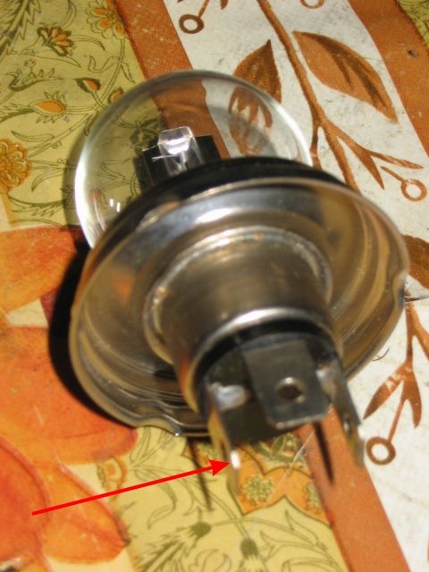

[13] Re: Testare apparecchi auto 12 V con 220 V
alev ha scritto:La lampada H4 ha doppio filamento (anabbaglianti ed abbaglianti), con un terminale in comune che è quello centrale
Rettifico, lo zoccolo H4 ha il comune sulla sinistra, come da foto

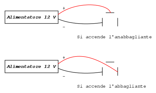

[14] Re: Testare apparecchi auto 12 V con 220 V
E quindi come si fa?
La linguetta comune della H4 come la collego se in uscita dall'alimentatore ho solo + e - ?
E volendo utilizzarlo per alimentare un'autoradio come procedo come cablaggi ?
Lo chiedo, forse c'e gia una guida sul forum?
Max2433BO
18,6k 4 11 13 - G.Master EY
- Messaggi: 4724
- Contatta:
[15] Re: Testare apparecchi auto 12 V con 220 V
Mat7502 ha scritto:E quindi come si fa? (...)
Così
Mat7502 ha scritto:E volendo utilizzarlo per alimentare un'autoradio come procedo come cablaggi ?
Devi individuare quali sono i morsetti di alimentazione, quindi quello che era collegato al positivo della batteria lo colleghi al positivo dell'alimentatore, mentre quello che era collegato alla carrozzeria dell'auto lo colleghi al negativo dell'alimentatore.
