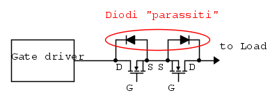

Cosa potrei mettere a valle del gate driver, prima del carico, al fine di metterlo in stato di alta impedenza dopo l'emissione del treno di impulsi fino all'inizio del treno successivo?

DrCox ha scritto:Cosa potrei mettere a valle del gate driver, prima del carico, al fine di metterlo in stato di alta impedenza dopo l'emissione del treno di impulsi fino all'inizio del treno successivo?
Prima di cercare una soluzione valuta questo punto:
obiuan ha scritto:il microcontrollore l'hai programmato tu? puoi alzare un PIN quando vuoi che il driver dia zero e abbassarlo durante il treno di impulsi?
Cioe' come determini quando aprire/chiudere lo "switch" per mettere l'uscita in "alta impedenza"?
Il ciruito che segue puo' "isolare" il carico dall'uscita del gate driver (occorrono due mosfet di (relativa)potenza collegati in antiserie a causa del "diodo parassita" intrinseco nella tecnologia).
Naturalmente occorre un "level shifter" all'uscita del microcontrollore per pilotare i gate dei mosfet (cioe' un altro gate driver :mrgreen: )

Per pilotare i MOSFET in condizioni difficili di level shifting e con isolamento totale tra parte logica e potenza si può utilizzare il Vom1271.
Ovviamente non va bene per frequenze di commutazione molto elevate.
