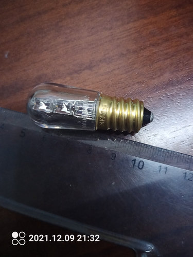

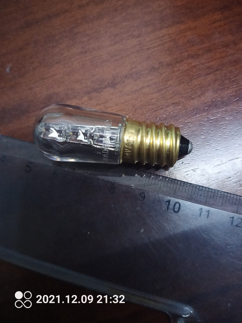

[13] Re: Lampadine Led in corrente Alternata
Messaggioda Foto Utentealev » 10 dic 2021, 18:43
francesco5612 ha scritto:Perdonatemi
Nessuno problema :ok:
Comunque, quelle lampadine non sembrano a LED ma ad incandescenza
In tal caso, le puoi alimentare come ti pare, basta metterne in serie per raggiungere la tensione di alimentazione

[14] Re: Lampadine Led in corrente Alternata
Messaggioda Foto Utentestefanopc » 10 dic 2021, 20:45
Sembra che dentro ci siano due led.
Come ti hanno già suggerito prova ad alimentare una singola lampada a 12v e vedi cosa succede.

[15] Re: Lampadine Led in corrente Alternata
Messaggioda Foto Utentefrancesco5612 » 10 dic 2021, 21:48
alev ha scritto:Comunque, quelle lampadine non sembrano a LED ma ad incandescenza
stefanopc ha scritto:Sembra che dentro ci siano due led.
Dalla foto non si vede, ma sono a led, e ce ne sono 3 dentro; non ho un alimentatore da 12v ac, e non so che elettrodomestico lo usa.

[16] Re: Lampadine Led in corrente Alternata
Messaggioda Foto UtenteSediciAmpere » 10 dic 2021, 22:21
Sembrano lampadine per luminarie, sono colorate?
Le lampadine per le luminarie si usano proprio in serie a gruppi di 20 , alimentate a tensione di rete, per formare disegni e composizioni: https://www.amazingpuglia.com/luminarie ... si-storia/

[17] Re: Lampadine Led in corrente Alternata
Messaggioda Foto Utentefrancesco5612 » 10 dic 2021, 23:41
Si sono colorate, credo che sono proprio quelle di luminarie.

[18] Re: Lampadine Led in corrente Alternata
Messaggioda Foto Utentefrancesco5612 » 12 dic 2021, 12:08
AGGIORNAMENTO
Ne ho provata una a 12 v AC si è accesa e poi spenta e addio, quindi non sono per corrente alternata.
