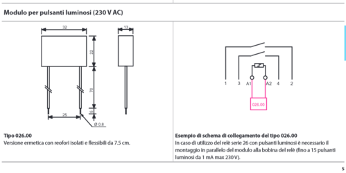

nicsergio ha scritto:In realtà la resistenza in questo caso non serve
Cioè, se mi trovo la rete a 320V picco, il relè è diseccitato, quindi il condensatore è a 0V, spingo il pulsante, cosa succede? che corrente mi troverò sul contatto del pulsante? :shock:
Ho avuto gia parecchi problemi per questo motivo.
Il condensatore è permanentemente alimentato tramite gli indicatori luminosi che bypassano i pulsanti. Il carico è ohmico-induttivo, alla pressione del pulsante avrai una corrente leggermente superiore a quella nominale della bobina, se vogliamo quando si rilascia il pulsante si dovrebbe avere meno sovratensione, in quanto il carico è meno induttivo rispetto ad avere la bobina diretta.

nobile scopo (per i pulsanti con spia):
partorire
:mrgreen: :arrow: partitore :roll:

alessandrovo ha scritto:per i pulsanti con spia
Certo, l'effetto della spia si somma a quello delle capacità del cablaggio.
Probabilmente il modulo 026.00 contiene già una resistenza in serie al condensatore, per proteggere i contatti, ma non lo so.

Penso che avere 10-20 mA sulla bobina per effetto delle capacità parassite sia dura, infatti non ho mai visto agli elettricisti mettere in parallelo ai relè dei condensatori, se non appunto nel caso di indicatori luminosi connessi in parallelo ai pulsanti.
