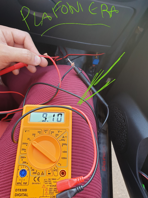

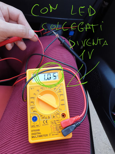

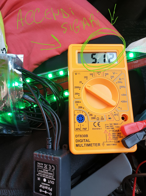

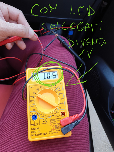

ripeto con immagini...
(I led da collegare sono rgb USB 5v)
ho rifatto i test
Prima foto ACCENDI SIGARI 5V
Accendisigari - 5 volt
Seconda foto DALLA PLAFONIERA 9v
senza aver collegato i LED
Dalla plafoniera - 9 volt
Terza foto con led collegati alla plafoniera 1v
e i LED non si accendono
Con led collegati - 1 volt
adesso vi è più chiaro ?
c'è un modo per risolvere ?
oppure se compro i led con attacco accendi sigari anziché USB cambia qualcosa ?

bl3ckjeck ha scritto:dalla plafoniera mi sono passato i 2 fili per avere la tensione, e quando apro lo sportello arrivano a 3v
E' possibile che sia la tensione ai capi del led fisico della plafoniera. In questo caso la corrente disponibile potrebbe essere limitata dal circuito a monte. Collegare un ulteriore carico potrebbe non essere una buona idea, sia per la poca corrente disponibile, sia perché -ignorando cosa c'è a monte- si potrebbe guastare qualcosa.
