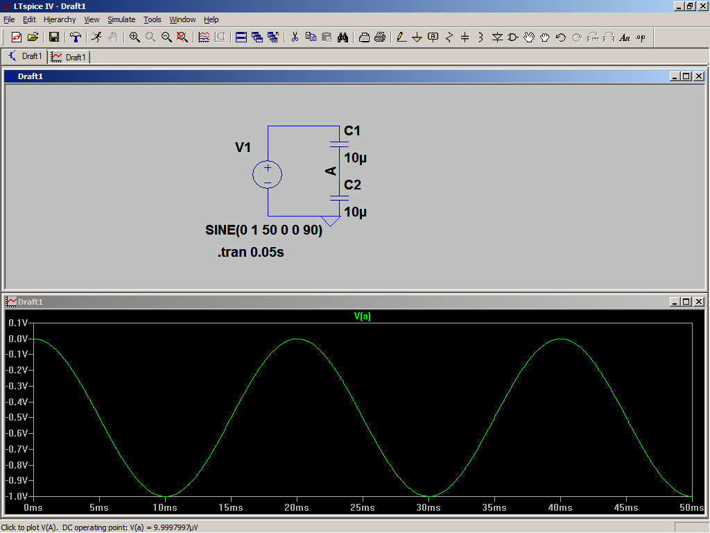

ciao a tutti.
mi scuso in anticipo per l'estrema banalità del problema che sto per descrivere:
ho questo circuito:
qual è il problema? quando riporto questo con Ltspice IV ponendo un generatore di tensione indipendente con l'istruzione SINE(0 1 50 0 0 90) la tensione su C2 ha questo andamento:
(ultima immagine qui sotto)
come si vede la tensione su C2 oscilla tra 0 e -1(mentre su C1 la tensione che non visualizzo oscilla tra 0 e +1 entrambe le tensioni in fase)
Domanda : non dovrei avere (su C2 e su C1) due tensioni in fase tra loro oscillanti ciascuna tra -500 mV e + 500mV?

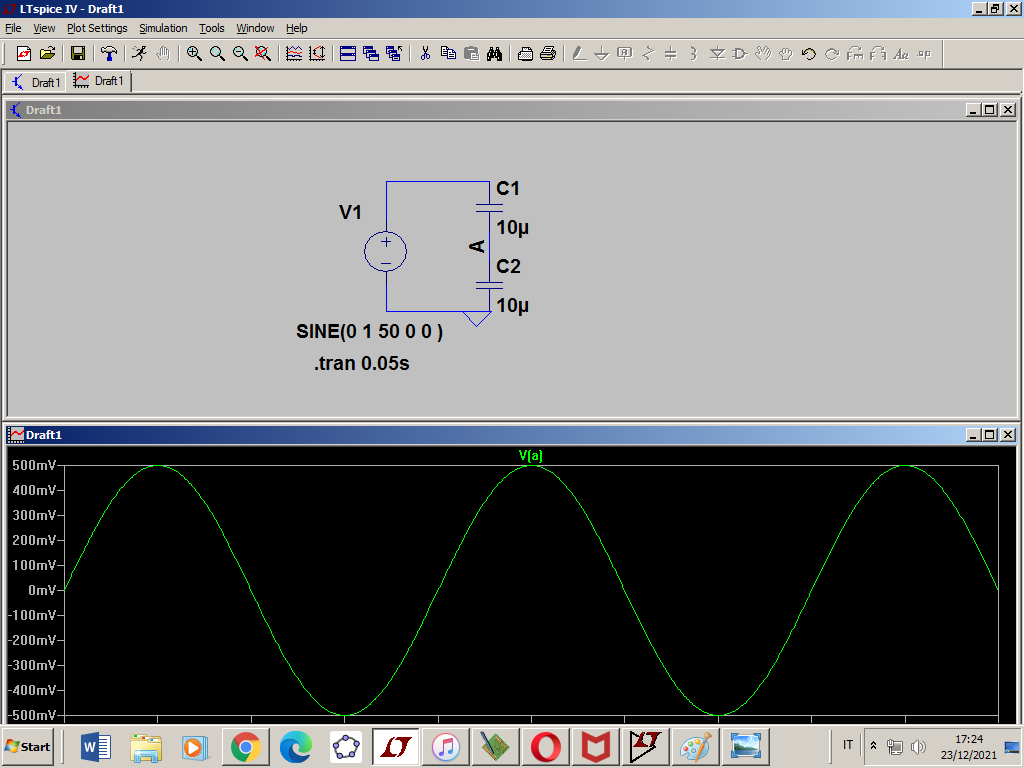

Per curiosità ho tolto lo sfasamento di 90° nell'istruzione del generatore di tensione -istruzioneSINE(0 1 50 0 0) -ottenendo per cui un andamento di seno e con tensione su C2: : prima immagine qui sotto
come vedete la tensione oscilla tra -500mV e +500mV.
MI potreste aiutare a capire ? grazie mille
semplicissimo circuito con LTSpice

il problema lo vedi nel file di log che riporto sotto, vedi la scritta WARNING : Node N002 is floating.
Se ai capi di ogni condensatore applichi un resistore ad esempio da 1T ( che non modifica il circuito) il nodo N002 ( nel tuo caso A) non è più floating

ok, chiarito il mio dubbio : nelle caratteristiche avanzate di ciascun condensatore ho messo resistenza in parallelo di 1T. perfetto!!!!
grazie mille stefanodelfiore.
