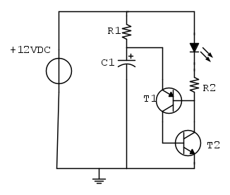

Messaggioda Foto Utentestardust79 » 29 dic 2021, 8:11
Ciao.
Vorrei ora capire il funzionamento di questo circuito dell'oscillatore a rilassamento (seconda parte del primo post).
Se all'istante t=0, accendessi il generatore, mi troverei con i transistor interdetti e il condensatore che inizia a caricare. Ma dall'altro ramo, la base di T1, al tempo t=0+ si troverebbe caricata positivamentee a un potenziale pari a quello di alimentazione, quindi come puo' essere che il PNP conduca se la base non riesce a tirare corrente?

Messaggioda Foto UtenteIlGuru » 29 dic 2021, 10:50
A T0+ il C1 è scarico ed inizia a caricarsi con costante di tempo R1C1, quindi la tensione sull'emettitore di T1 è dalle parti della massa, comunque ad un potenziale più basso rispetto alla base di T1 che pertanto è interdetto. E' interdetto anche T2 perché non gli arriva corrente sulla base per polarizzare la giunzione BE, ed il led è spento.

[17] Re: domande basiche sui transistor
Messaggioda Foto Utentestardust79 » 29 dic 2021, 15:05
ma come puo' T1 attivarsi, una volta carico il condensatore, se la condizione necessaria per il PNP T1 è di avere un potenziale di base inferiore a quello di emettitore?
Durante l'accensione abbiamo l'opposto, ovvero che emettitore << base e tenderebbero al massimo a eguagliarsi.

[18] Re: domande basiche sui transistor
Messaggioda Foto UtenteIlGuru » 29 dic 2021, 16:39
Bella domanda, l'unica cosa che mi viene in mente è che R2 e T2 dal lato collettore emettitore formano un partitore di tensione e quando T2 è interdetto la tensione su questo partitore sta abbastanza sotto l'alimentazione in modo tale che ad un certo punto la tensione su C2 riesce a superarla portando i transistor in conduzione. A quel punto la corrente drenata dall'emettitore di T1 scarica C1 facendo ripartire il ciclo.

Messaggioda Foto Utentestardust79 » 29 dic 2021, 18:32
Penso di aver capito attraverso uno dei video che ho postato.
Il transistor (solo il NPN o anche il PNP ??) quando collegato con emettitore al positivo (base lasciamola a zero o scollegata), ha una negative resistance region da circa 7,32 V in poi in cui inizia a condurre.

[20] Re: domande basiche sui transistor
Messaggioda Foto UtenteMarcoD » 29 dic 2021, 18:34
La spiegazione di Foto UtenteIlGuru è probabilmente corretta.
Il circuito realizza un " transistor unigiunzione " , cercate nel web.
