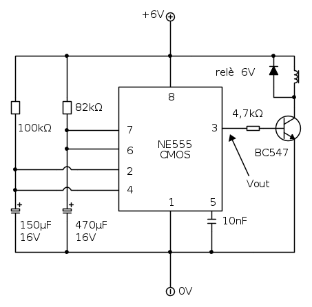

Il circuito che hai già contiene già il 555, il gruppo RC per effettuare il ritardo, il relè, il diodo di ricircolo e il transistor.
Ti basta modificarlo per farlo diventare come quello che ho postato io.

come da voi specificato, il circuito che ho, ha giàun ne555 e un transistor npn (j3) come lo schema suggerito.
Ho verificato "a vista" e il collettore del j3 è proprio collegata alla bobbina del relè come nello schema proposto da @PietroBaima:
Potete indicarmi dove dovrei intervenire per ottenere anche un ritardo quando l'alimentazione va via?
Grazie.

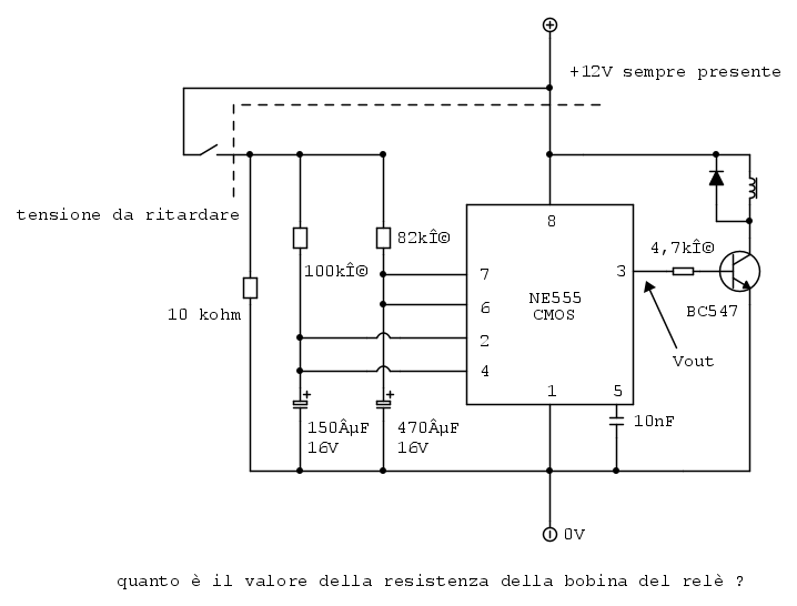

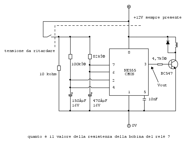

Per il ritardo al rilascio, modificherei il circuito come segue:
Il circuito risulta sempre alimentato, ma dovrebbe assorbire pochi mA.

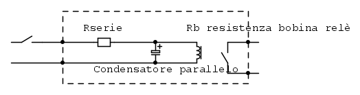

Questo è lo schema della versione rudimentale:
Almeno dal punto di vista didattico è interessante esaminarlo:
Il ritardo in chiusura è proporzionale al prodotto della capacità per il parallelo della Rserie con la resistenza della bobina.
Per mettere un condensatore di capacità minore possibile, vorrei aumentare il più possibile la Rs, ma più la aumento più la tensione finale si riduce, il relè potrebbe non più attrarsi quando la tensione di alimentazione risulta bassa rispetto ai 12 V nominali.
Il compromesso migliore si potrebbe avere quando la Rs è uguale ai 2/3 della resistenza della bobina, in queste condizioni la tensione alla bobina è il 60% di quella di alimentazione.
In ogni modo la tensione della bobina non raggiugerà mai la tensione di alimentazione a causa del resistore Rs, il relè potrebbe non avere la forza attrattiva per chiudere bene i contatti e fare circolare la corrente nominale.

No, non e' proprio il caso, pensa a come sono costruiti meccanicamente i rele' e ti rendi conto che non e' cosi ... una volta che l'ancorina e' stata attratta dal nucleo, avvicinandosi allo stesso la forza attrattiva aumenta secondo il quadrato della distanza, quindi una volta a contatto il metallo, la forza e' molto maggiore di quella che inizialmente aveva fatto muovere l'ancorina, quindi i contatti non rischiano ne di riaprirsi, ne tantomeno di non essere premuti insieme con forza sufficente (anche perche' una volta che ancorina e nucleo sono a contatto, la forza che preme insieme i contatti e' data dalla geometria del gruppo meccanico e dall'elasticita' del metallo dei contatti, non dall'intensita' del campo magnetico, ed e' identica sia che la bobina sia pienamente alimentata, sia che l'intensita' del campo sia appena sufficente a tenere chiuso il gruppo)

Ho appena fatto questo test:
R bobbina 400 ohm
R in serie 100 ohm
C 1000uf
già così il relè scatta in maniera più timida rispetto a prima (a riprova che la caduta di tensione è a limite)
come ritardo siamo a soli mezzo secondo circa...
quindi doverei mettere una C di circa 4000uf

MarcoD ha scritto:Per il ritardo al rilascio, modificherei il circuito come segue (...)
Per fare questa modifica sulla mia PCB SMD dovrei lavorare sui pin dell'ne 555.... troppo complicato...
farei prima a riprogettare tutto da capo o a comprare un relè temporizzato sia in eccitazione che a riposo.

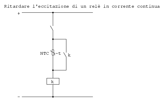

L’eccitazione della bobina di un contattore può essere convenientemente ritardata inserendo, in serie al circuito di comando, una resistenza NTC. Quando il tempo occorrente per il raffreddamento della resistenza è inferiore a tre minuti, si deve prevedere sul contattore un contatto ausiliario di chiusura che, a eccitazione avvenuta, ne realizzi il corto circuito, come disegno.

Sì, ma l’OP vuole anche lo stesso ritardo in apertura.

StefanoSunda ha scritto:Salve a tutti,
ho un segnale a 12v che vorrei posticipare di qualche secondo ovvero vorrei che questo ecciti un relè qualche secondo dopo che il segnale sia attivo e lasci il relè eccitato per qualche secondo dopo che il segnale stesso venga tolto.
A questo quesito avevo già risposto nel 02/01/2016 (...)
Non capisco come una NTC possa farmi eccitare un relè in ritardo e, ad alimenazione tolta, farmelo rimanere eccitato per un intervallo di tempo dt.
