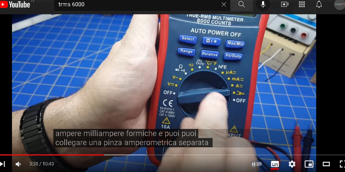

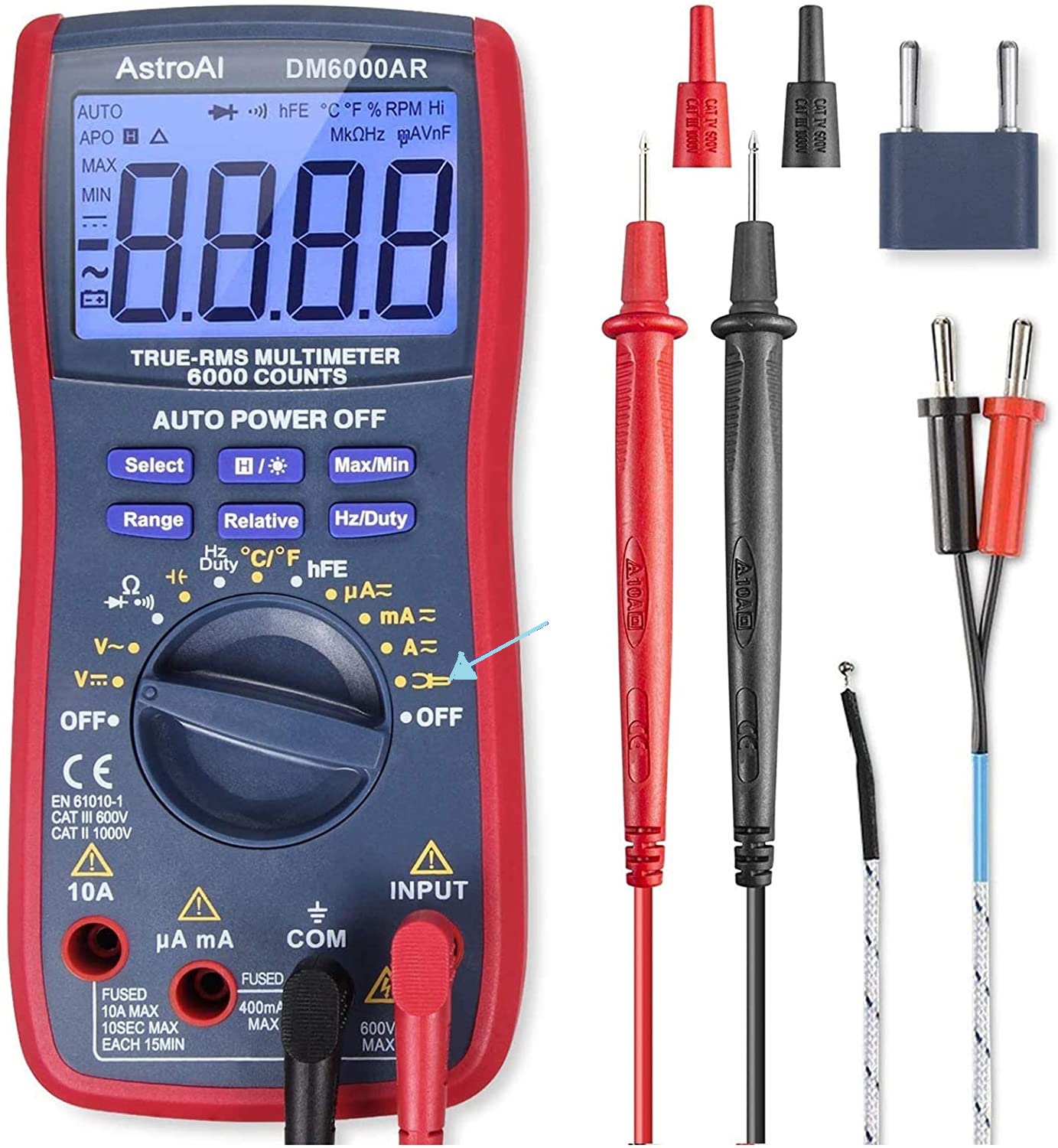

ciao ragazzi,ho acquistato online questo multimetro trms6000 che dovrebbe ancora arrivarmi,la portata massima in corrente è 10 A ma su una video guida il tizio asserisce che è possibile collegarlo come una pinza amperometrica (quindi potrebbe misurare correnti maggiori..?) non ho capito però in che senso,esiste una pinza hardware aftermarket? si può autocostruire? perché in dotazione non c'è null'altro che i puntali classici #-o
il selettore dovrebbe essere quello proprio sopra l' "off" a dx

pino81 ha scritto:...ma su una video guida il tizio asserisce...
Quale? Perché quella posizione del selettore sembra solo quella per la sonda temperatura.

salve,qui:
https://www.youtube.com/watch?v=8en4fNu3rM4
al minuto 3:38,ma comunque sia dato che le alte correnti mi interesserebbe misurarle in continua come mi consigliate di realizzare uno shunt che mi consenta di misurare fino a circa 50A ? il valore di resistenza del multimetro è fondamentale? il cavo deve essere monofilare o posso utilizzare il multifilare?

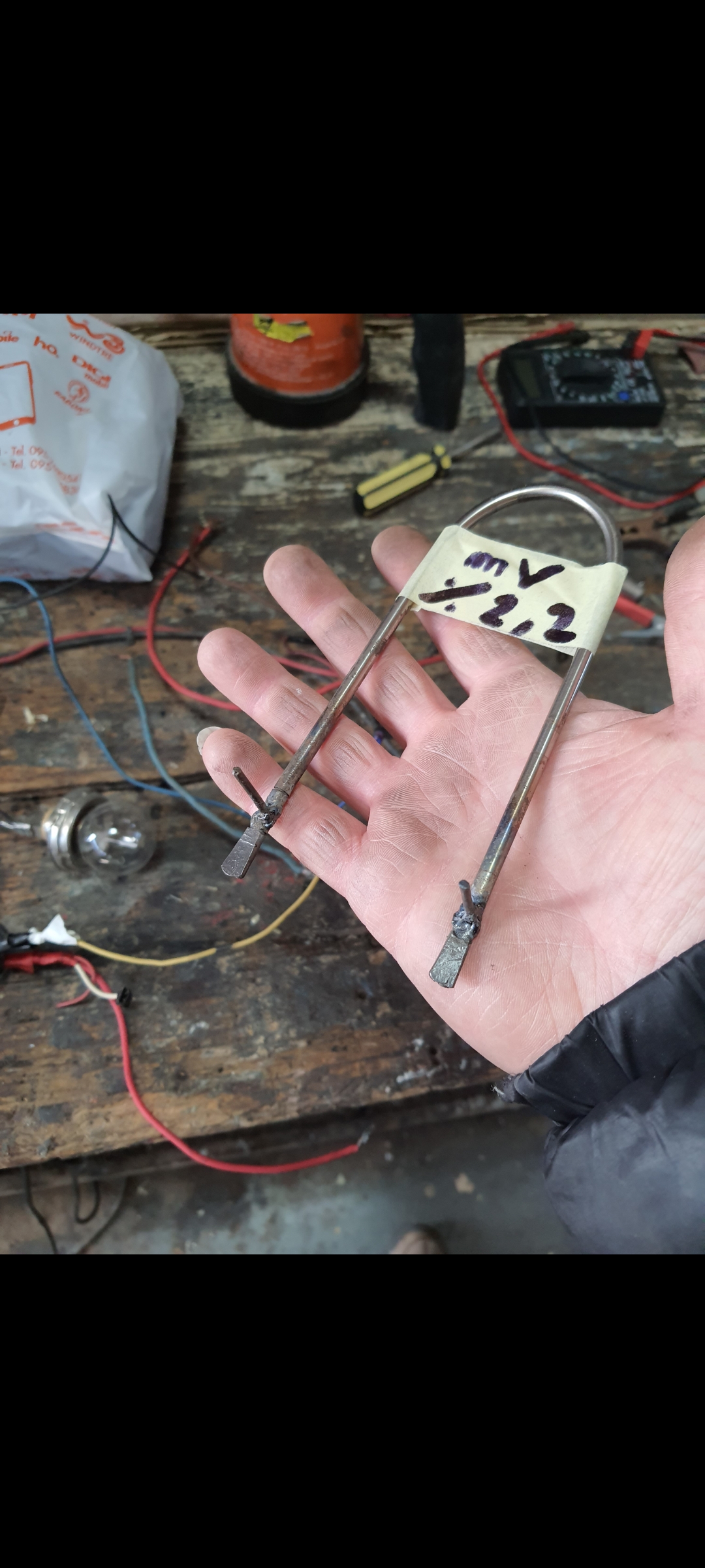

ok ok ho risolto,me lo sono realizzato con una guida interna di una stampante guasta,gli ho fatto 2 piastrine scaldandola col cannello alle 2 estremita gli ho saldato 2 chiodini per la misurazione,e con varie prove incrociate (sotto i 10 Ampere) con varie lampadine ho dedotto il fattore di conversione da mV ad A e corrisponde esattamente a 2,2 cioè se misuro una sola lampadina da 3A avrò un valore di 3 x 2,2 = 6,6 mV se misuro 3 lampadine da 7 A insieme
avrò 7 x 2,2 = 15,4 mV e così via per amperaggi (correnti: è meglio ;-)) piu grossi... e credo che anche 100A li possa gestire tranquillamente... era tutta questione di capire il principio di funzionamento...

[7] Re: multimetro come pinza amperometrica ?
Messaggioda Foto Utentepgiagno » 14 gen 2022, 22:40
Attenzione perché la resistenza del tuo shunt dipende dalla temperatura. Al passaggio della corrente (specialmente se di decine di A) l'oggetto si scalda e la sua resistenza aumenta, falsando la misura.
Non mi intendo molto di shunt per alte correnti, ma li vedo sempre molto massicci e corti, e probabilmente fatti con un materiale abbastanza insensibile alle variazioni di temperatura.

[10] Re: multimetro come pinza amperometrica ?
Messaggioda Foto Utentepino81 » 15 gen 2022, 6:35
pgiagno ha scritto:Attenzione perché la resistenza del tuo shunt dipende dalla temperatura. Al passaggio della corrente (specialmente se di decine di A) l'oggetto si scalda e la sua resistenza aumenta, falsando la misura.
P.
vabbe ma avendo una sezione di 5 millimetri fino a 100 ampere non credo che dovrebbero esserci di questi problemi ,basta comunque ripetere la misura a shunt inserito dopo alcuni secondi per valutare se si verifica qualche scostamento,ma dovrebbe proprio diventare rovente...
