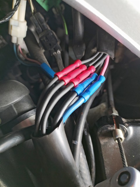

Qualche tempo fa ho sostituito il regolatore di tensione della moto e anche il relativo connettore perché si era fuso.
Ho sostituito anche i cavi originali sia in entrata (3 cavi che vengono dall'alternatore) che in uscita (positivo e negativo che portano tensione ai vari componenti della moto) con altri di diametro doppio.
La parte difficile dell'operazione è stato unire il tutto all'impianto elettrico della moto in quanto non erano presenti connettori nelle vicinanze.

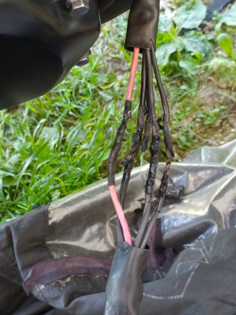

Feci un primo tentativo con della guaina termorestringente, ma in un paio di mesi, vuoi il calore del motore, vuoi il calore dell'estate, vuoi la corrente elevata, si fusero 2 dei 3 cavi dell'alternatore lasciandomi quasi a piedi :shock:

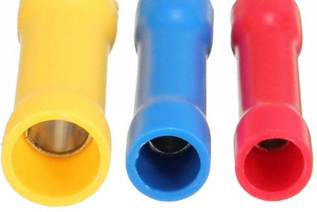

Allora decisi di usare dei connettori a crimpare
e di spostare la giunzione in un punto più fresco
Pensavo di aver risolto e invece la settimana scorsa mi sono accorto che i connettori dei cavi provenienti dall'alternatore erano anneriti. E quando li ho sostituiti, la parte isolante che le ricopre (quella rossa, non so di che materiale sia) si è frantumata tra le mani. :(
Quindi vi chiedo
Avete in mente altri connettori che possano reggere alla temperatura e alla corrente che passa?

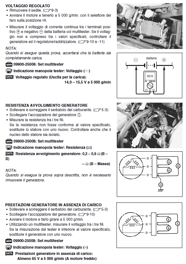

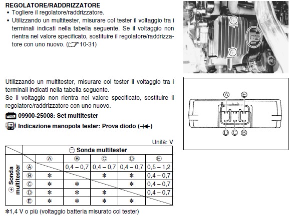

Ho il manuale di officina con tutte le indicazioni per testare sia il regolatore che l'alternatore
Con l'alternatore, sul tester leggevo tutti i valori di tensione previsti e anche l'isolamento della fasi era perfetto; con il regolatore di tensione, manco uno #-o e quindi lo sostituii.

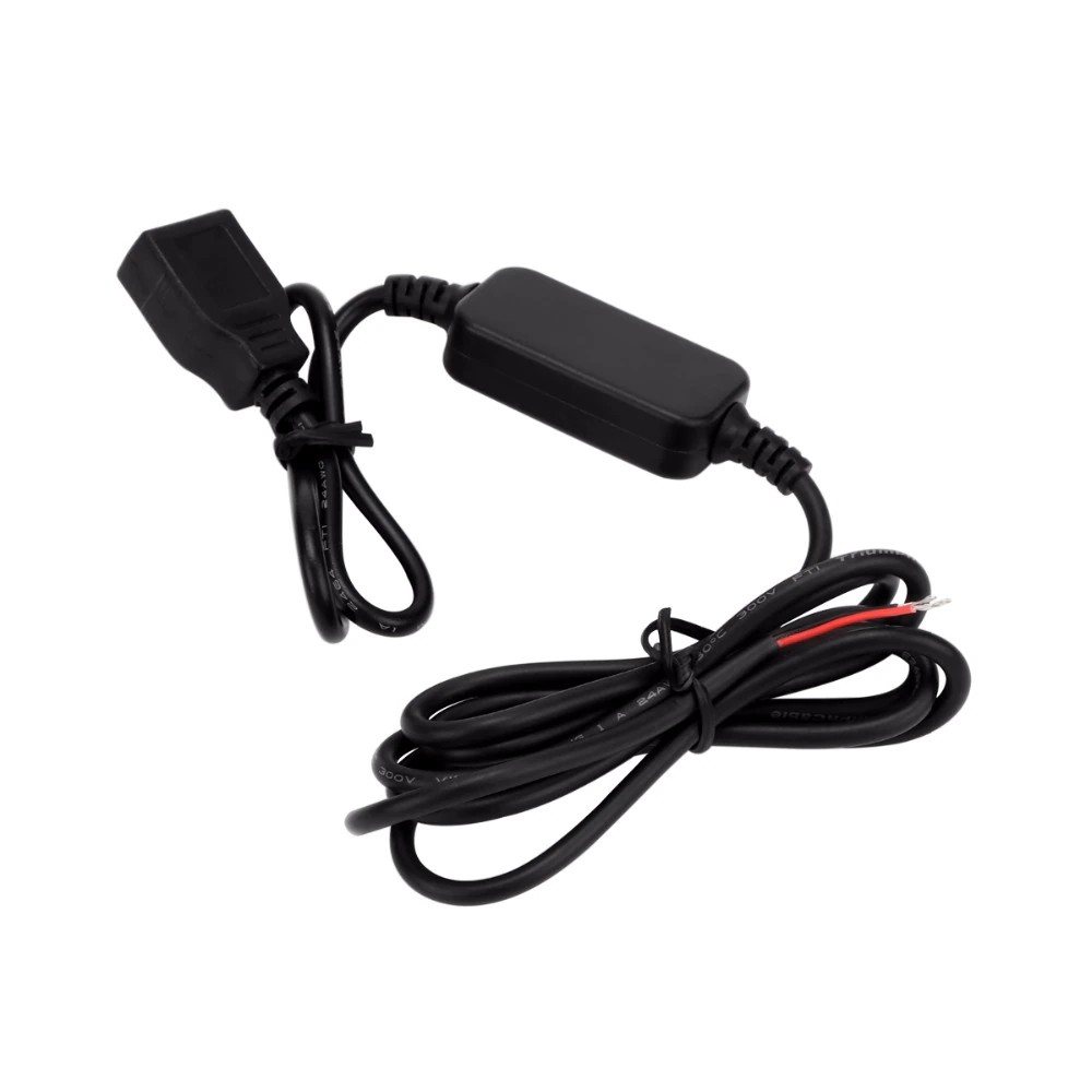

L'unico accessorio extra che ho installato, è un caricabatterie per cellulare da 3A
che collego direttamente alla batteria in caso di necessità, ma lo uso saltuariamente e solo d'estate.

Ok bel colpo il manuale :ok: . Allora a sto punto hai già fatto tutti i controlli del caso,per cui a sto punto io adotterei la stessa soluzione che si adotta sull Aprilia Caponord (che per altro è risolutiva almeno li).Togli tutti i cablaggi e stagna direttamente i fili,ovviamente isoli il tutti con la guaina termo restringente magari 2 o 3 strati oppure con uno strato di termo restringente e sopra in piccolo tubetto in gomma,in modo da evitare che per via delle vibrazioni di deteriori la guaina e vada e ti trovi con una o più fasi a massa.
Stagnare i fili serve ad avere la massima continuità possibile in modo da non lasciare spazio nemmeno alla seppur minima resistenza che possa poi generare calore (effetto Joule). Li probabilmente c'è un problema di dimensionamento dei fili.Con le lampade a led hai ridotto notevolmente l assorbimento,ora l unica cosa che ti rimane da controllare è a batteria che sia a posto è un evento molto raro ma può accadere che generi assorbimenti anomali.
