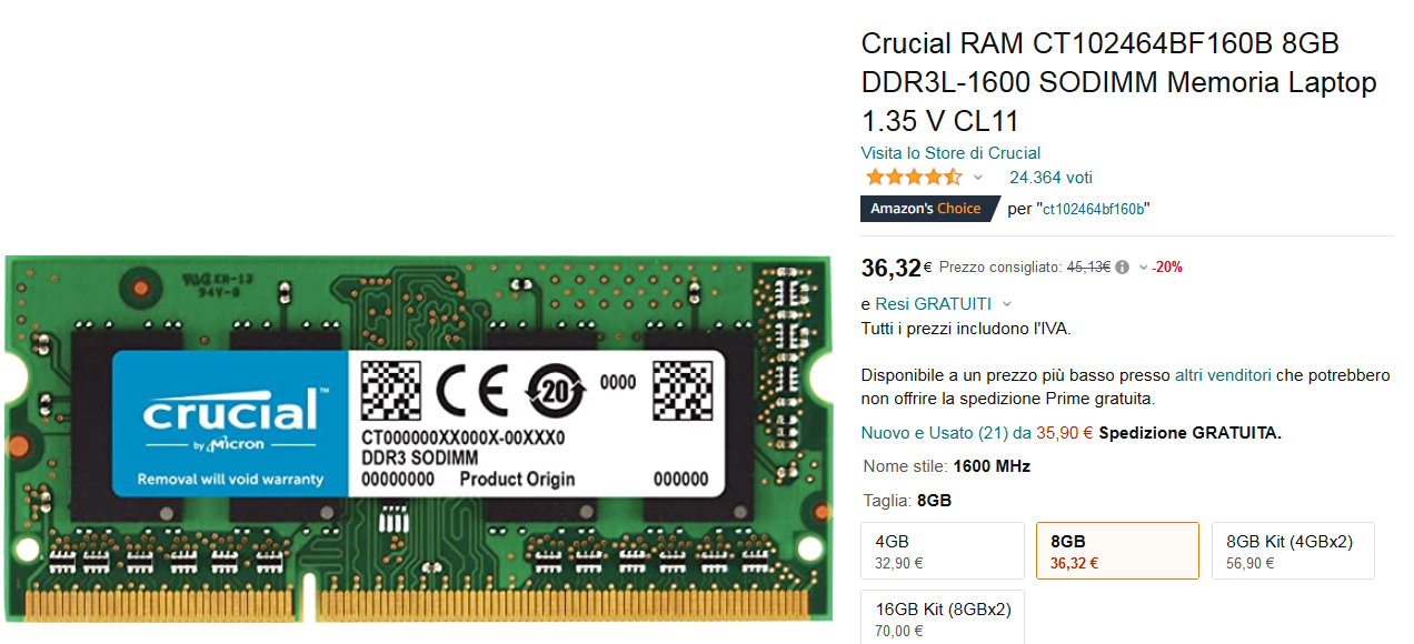

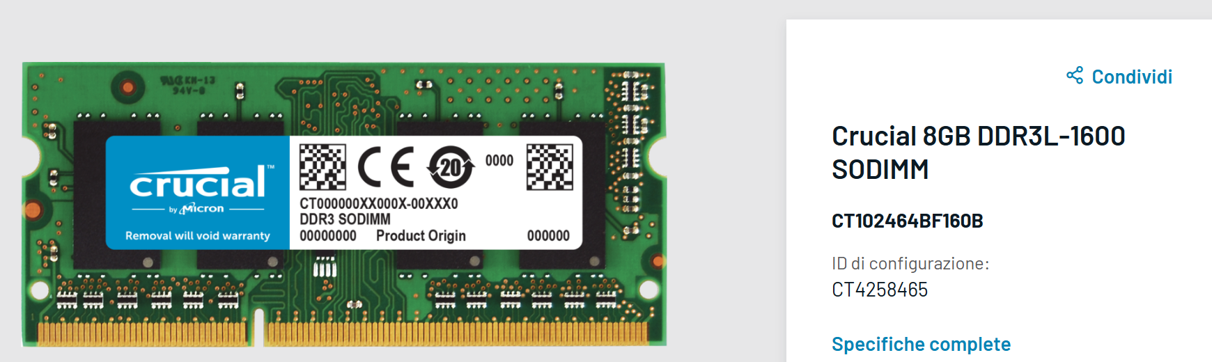

in parole povere per semplificare il tutto volevo capire se le RAM di questo sito https://it.crucial.com/compatible-upgra ... ook#memory
sono le stesse che potrei prendere su amazon ? poiché sul sito sono esaurite le ram da 8 gbt invece sui amazon vedo che sono disponibili e preferirei prenderle li su... https://www.amazon.it/Crucial-CT102464B ... 90715&th=1

Mi sembra evidente che si sta parlando dello stesso identico articolo:
Dal sito web di Crucial.
Dal sito web di Amazon.

anche a me sembrano identiche non vedo nulla di diverso... perfetto in questo caso allora credo vada bene è una RAM ddr3 da 1600 MHz e teoricamente dovrebbe essere compatibile :-)
