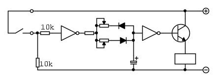

In conclusione può venire fatto in vari modi:
-grosso elettrolitico + R e relè
-555 e relè
-hex trigger con transistor NPN + relè
-hex trigger con transistor PNP + relè
-hex trigger + relè, funzionamento al limite o non certo
volendo lm358 trigger a operazionale + transistor +relè
Tutti con ritardi fissi o regolabili.

Mamma mia che gran pippone!!
Senza transistor e con le porte in parallelo potrebbe funzionare ma si utilizza l'integrato fuori dalle specifiche di massima corrente in uscita.
Collega il transistor ad inseguitore come l'ho disegnato sopra, risparmi un diodo e un resistore e vivi felice

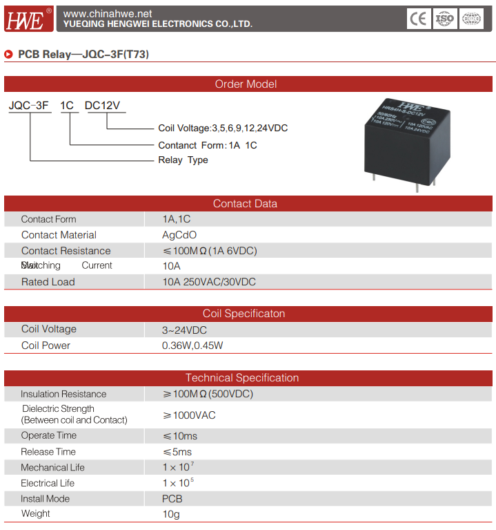

Certo l'ne555 è nato per questo tipo di applicazioni infatti se vedi il primo post avevo acquistato dei relè temporizzati che basano il loro funzionamento proprio su questo chip e inizialmente avevo aperto un altro thread dove volevo modificare il relè, già ritardato in accensione, in modo da ritardarne anche lo spegnimento ma non ho ottenuto un buon risultato.
Il relè lo potrei dissandare dalla scheda temporizzata e quindi utilizzerei un JQC3F:
oppure comprarne uno adatto allo scopo.
La mia esigenza è di usare il contatto NC a riposo per tenere a massa un pin di una centralina e di lasciare "in aria" lo stesso pin una volta che arriva l'alimentazione.

Se riesci a disegnare lo schema del circuito col timer col 555 (che già possiedi) si può provare a capire come modificarlo per lo scopo.
Probabilmente la modifica non è eccessivamente complicata se i due tempi sono identici.

Purtroppo non ho lo schema del mio temporizzatore e inoltre essendo realizzato con componenti SMD è difficile ricavare lo stesso partendo dalla PCB.
Farei prima a realizzarne uno ex novo con trimmer di regolazione sia in chiusura che in apertura del relè.

I requisiti mi pare di averli dati...
ho l'esigenza di eccitare e diseccitare un relè con un intervall di tempo 1-5s in ritardo rispetto al segnale di trigger.
La tensione di alimentazione e di trigger sono quelle della batteria della macchina (la prima sempre presente, la seconda si attiva e si disattiva in determinate situazioni) mentre il relè come tutto il resto dei componenti li devo comprare quindi non ho vincoli.

Nulla... deve tenere a massa il pin di una centralina quando manca l'alimentazione e lasciare "in aria" lo stesso pin quando l'alimentazione fa eccitare il relè.
