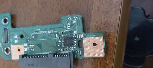

Grazie mille ale, ho provato i entrambi i modi che mi hai consigliato e no il problema non si risolve. Però mi è sorto un dubbio, le casse del PC sono collegate all'altra scheda, quella che ti ho evidenziato in rosso nella foto sopra. È normale che non funzionino nemmeno loro? È sempre colpa della stessa scheda che mi hai detto? Grazie mille.

del tutto normale lìunica parte che potrebe funzionare se trasmessa in digitale è l'audio hdmi il resto è tutto sul pezzo semplicemente quel ponte è a due vie c'è una parte che è in uscita verso l'utente e una parte che ritorna alla scheda dopo essere stata elaborata dal chip realtek che sta sulla faccia opposta di quel pezzo (se lo sviti lo vedi) è un francobollo di 1 centimetro

quale hai preso quella USB o la daughterboard ? con la seconda è probabile che sia la mb, la la prima deve funzionare x forza (alle condizioni dette all'inizio ovviamente)

Si quella USB funziona se ci collego poi un paio di casse. Ho preso anche la daughterboard e purtroppo questa non me la vede proprio...

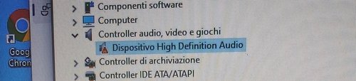

Ho provato a disinstallare i driver Intel dello schermo e quando faccio rileva modifiche hardware su gestione dispositivi, mi rileva questi in foto.

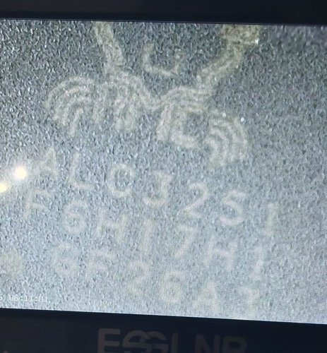

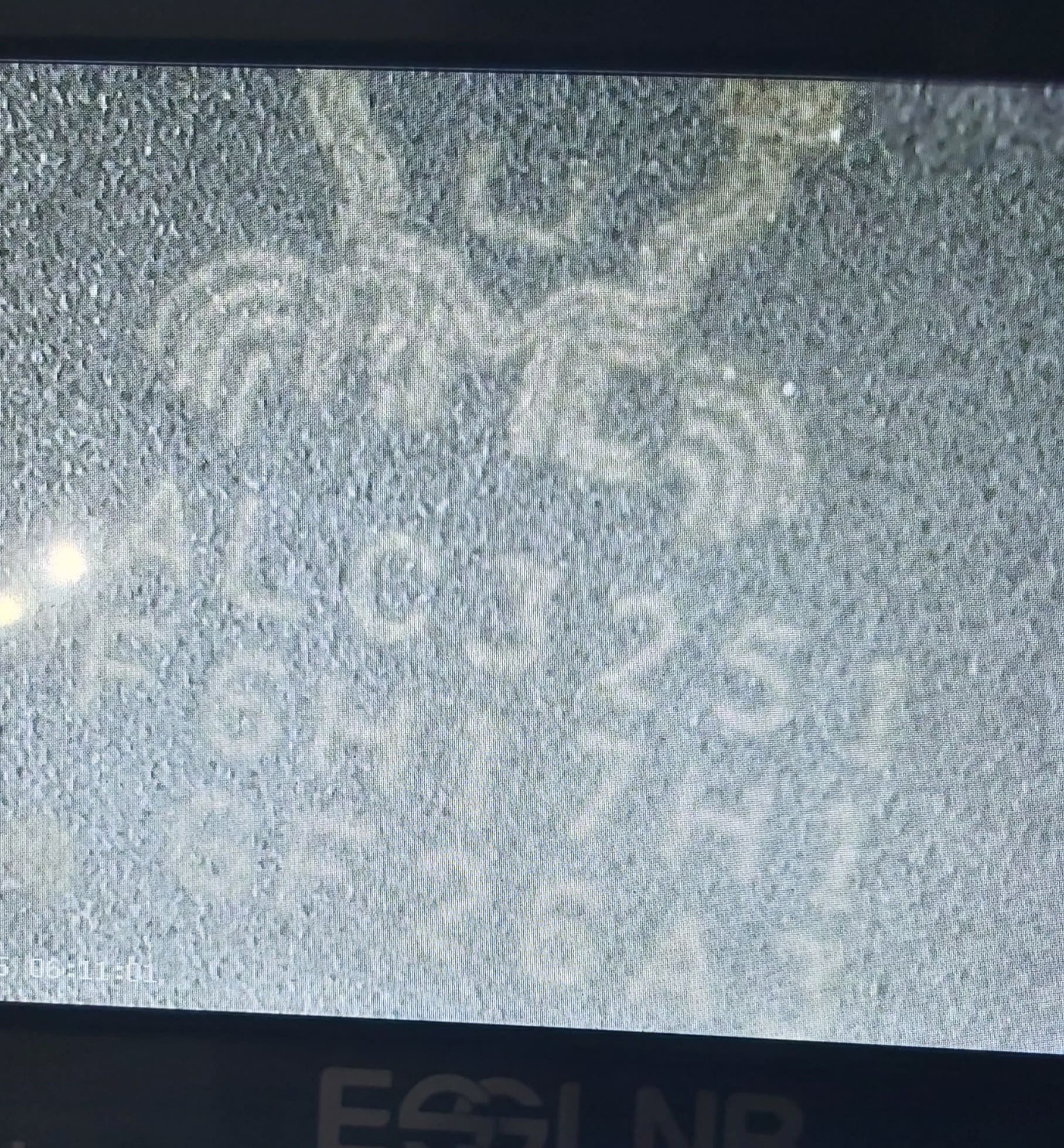

Ale scusa ancora se disturbo, ho visto che sulla scheda HDD quindi non quella che ho preso, è presente il seguente Chip. Potrebbe essere lui il colpevole?
