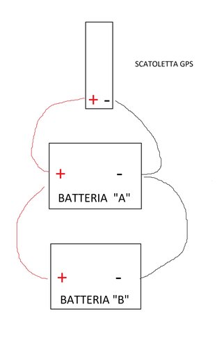

Buongiorno a tutti,
avrei un info da chiedervi.
Ho una scatoletta gps collegata a una batteria dell' auto da 12Volt.
Ora ho la necessità di scollegare tale gps per collegarlo a una nuova batteria, però siccome questa gps non ha una batteria tampone ho necessità che questo non perda la connessione.
Come da foto, secondo voi posso collegare simultaneamente lo scatolotto gps contemporaneamente a due batterie per poi rimuovere una delle due batterie? Oppure in questo modo lo scatolotto gps riceverebbe una doppia tensione che potrebbe danneggiarlo?
Alternative per far si che resti sempre alimentato?
grazie a tutti

Come hai disegnato va bene .
Quando si collegano 2 batterie in parallelo l'unica accortezza da usare è che le tensioni siano più simili possibile.

In alternativa, potresti utilizzare un piccolo caricabatteria per veicoli a 12 volt, da collegare ai terminali dello "scatolotto" con il GPS, e poi procedere tranquillamente allo scambio delle batterie.
Devi preventivamente effettuare una prova, collegando il caricabatteria (da solo) ad una lampadina da 12 volt, ed assicurarti che si accenda. Ci sono infatti in commercio caricabatterie automatici troppo "intelligenti" che, rilevando che non c'è alcuna batteria collegata, non forniscono la tensione in uscita.
P.S.
E' forse il caso di ricordare che lasciando scollegata la batteria in un'auto, anche per pochi secondi, si va incontro a piccoli inconvenienti, che dipendono dal modello di vettura (perdita dell'ora impostata, stazioni radio memorizzate, funzionamento degli alzacristalli elettrici, ecc.).

Franco012 ha scritto:In alternativa, potresti utilizzare un piccolo caricabatteria per veicoli a 12 volt, da collegare ai terminali dello "scatolotto" con il GPS, e poi procedere tranquillamente allo scambio delle batterie.
Direi proprio di no! un caricabatteria non è un alimentatore, quindi non garantisce affatto una tensione di 12V quando non è collegato alla batteria.
La tensione che fornisce a vuoto può dipendere molto da come è fatto: potrebbe portarsi a zero se è in grado di riconoscere la presenza della batteria, oppure come nella maggior parte dei casi, se si comporta come sorgente di corrente, potrebbe portarsi distruttivamente ad una tensione maggiore di quella della batteria.

BrunoValente ha scritto:Direi proprio di no! un caricabatteria non è un alimentatore, quindi non garantisce affatto una tensione di 12V quando non è collegato alla batteria.
Infatti ho suggerito di provare prima con una lampadina, collegata separatamente, e vedere se si accende regolarmente.
BrunoValente ha scritto: se si comporta come sorgente di corrente, potrebbe portarsi distruttivamente ad una tensione maggiore di quella della batteria.
Trattandosi di un caricabatteria, la tensione massima in uscita sarebbe comunque dell'ordine dei 14 volt e mezzo, la stessa tensione che a volte c'è sui morsetti della batteria (e quindi anche dello scatolotto GPS) e che viene fornita dall'alternatore dell'auto durante il funzionamento.
Poi, come già detto, dipende dalle caratteristiche costruttive del caricabatterie. Utilizzando un "piccolo caricabatterie per veicoli a 12 volt", ad esempio uno di quelli per ricaricare batterie di motoveicoli, e dopo aver fatto la prova della lampadina, secondo me non ci dovrebbero essere problemi.

Si è vero, potrebbero non esserci problemi ma anche la prova della lampadina non sarei così sicuro che possa funzionare: non so se una lampadina possa ingannare o meno il caricabatteria facendogli credere che sia una batteria, forse dipende da quanto assorbe la lampadina.
In ogni caso, se deve cambiare la batteria e se quella nuova è già disponibile, credo convenga parallelarle e amen, così è sicuro che funziona.

Comunque si le batterie in parallelo vanno bene. Basta che siano circa cariche allo stresso modo altrimenti ci scorre troppa corrente in una verso l'altra.

Boh vabbe detto ciò ho collegato in parallelo il tutto per pochi secondi e tutto funziona alla grande.
grazie
