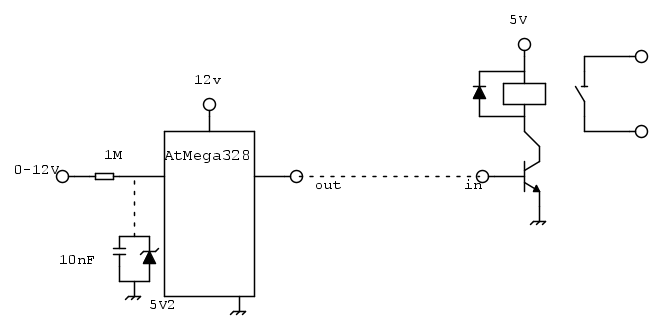

Per quanto riguarda l'ultima domanda ho buttato giù uno schema che credo possa funzionare così com'è senza problemi.
Praticamente qualsiasi microprocessore può svolgere questo lavoro ad occhi chiusi, ma ho scelto il 328 perché convivendo con l'ecosistema di Arduino se ne trovano in tutte le salse, in tutti i colori, e non serve un programmatore adhoc per programmarlo. NB: non sono un Arduinista, Arduino non mi piace, non lo uso a casa ne ho solo uno del 2002, il mio non è un messaggio "pro arduino" è solo che certe volte tra tutte le development board pre saldate viene comodissimo usare quella rispetto, ad esempio, ad un STM32F103.
Vado per elenco puntato:
- Arduino Pro Mini: board con AtMega328P, USB, regolatore di tensione MIC5205, regola fino a +16V, surge protection, reverse polarity protection. costo ~10€
- Circuito di ingresso del segnale: gli ingressi digitali del processore hanno due diodi di clamping per protezione e in questo caso possono essere tranquillamente sfruttati a nostro vantaggio basta solo limitare la corrente. La resistenza da 1M limita la corrente ad una manciata di uA. Costo 10cent se proprio non si hanno i componenti e si compra tutto al negozio sotto casa
- Protezione opzionale: zener da 5V per limitare eventuali spike e non fare affidamento solo sui diodi di protezione interna, condensatore per fronti e spike particolarmente ripidi. costo 30 cent
- Relay in uscita: niente di nuovo, BJT emettitore comune e diodo di protezione sulla bobina. Userei una scheda già fatta con tutto a bordo in formato SMD così di risparmia spazio e saldature. costo: 5€
Tempo di saldatura: mah, 5minuti? Sono letteralmente 2 strip per arduino, 1 strip per il relay e una resistenza. Tra arduino e relay c'è un solo filo, non vale nemmeno la pena fare lo sbroglio.
Tempo di progetto: fin ora ho impiegato 30 minuti per fare lo schema cercare un paio di cose sul regolatore di tensione e scrivere questo messaggione.
Codice: è chiaro che i micro vanno programmati, qualche volta è un vero disastro e il codice diventa la cosa che più di tutte ruba tempo e risorse al progetto, per fortuna in questo caso è piuttosto facile. Nella vita scrivo VHDL quindi abbozzo solo uno pseudo codice in C per rendere l'idea.
PS: mini aggiunta aposteriori, un altro vantaggio di questa soluzione è che se in futuro si vorrà aggiungere una nuova funzoinalità, un controllo su un sensore, un PWM che comanda qualcosa, altri 10 relay, il circuito è già montato e bisogna solo aggiungere codice, la scalabilità è estremamente alta.
Ho aperto questo thread sperando di poter discutere amichevolmente con chi ne sa più di me senza nessun intento né di aver ragione né di dimostrare nulla, come già detto è più una disquisizione filosofica che uno scontro tra ideali anche perché, in elettronica come nella tecnica, di ideali non ce ne sono.
Anche qui si tira in ballo impropriamente l'analogica, la paccottaglia... chissà dov'è l'analogica e chissà perché paccottaglia... ma non mi interessa, ognuno è libero di chiamare le cose come vuole e di coltivare pregiudizi.
Dai Bruno non formalizziamoci sulle parole, tra l'altro quella della "paccottaglia" era una citazione, non ricordo se era un mio professore o forse proprio qui sul forum, di qualcuno che scherzosamente voleva indicare quella branca dell'elettronica! E' come chiamare i colleghi che lavorano con le antenne "antennisti", ovviamente non c'è nessuna offesa né per chi fa microonde né per gli antennisti veri, son solo parole scherzose tra colleghi
- Codice: Seleziona tutto
while(1){
delay_ms(1); //campiono a 1khz senza pretese di precisione
old_state = new_state;
new_state = read_Input_Pin;
if(old_state = 0 and new_state=1) //rising edge in
delay_ms(2000); relay_on();
if(old_state = 1 and new state=0) //falling edge in
delayms_(2000); realy_off();

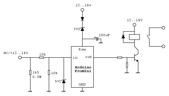

dadduni ha scritto:ho buttato giù uno schema che credo possa funzionare così com'è senza problemi.
Quasi... ci sono quattro aspetti pratici da considerare se, per comodità di assemblaggio, parliamo di Arduino Pro mini (non ha l'USB, schema: http://dlnmh9ip6v2uc.cloudfront.net/datasheets/Dev/Arduino/Boards/Arduino-Pro-Mini-v13.pdf)
1) Alimentazione: tanti cloni schioppano anche a 12V e basta il minimo spike sull'alimentazione, quindi va ridotta di qualche volt.
2) Ingresso: il caso in questione non ha come ingresso 0 e 12V, ma non collegato e 12V, quindi è fondamentale una resistenza di pull-down in cui circolino circa una decina di mA (o anche di più se il contatto di partenza non è proprio in salute). Inoltre vogliamo che sia il più possibile immune ai disturbi, e quindi vogliamo prendere per buone tensioni abbastanza elevate, non solo pochi volt captati per induzione.
3) Relé in uscita: se si usa un modulo a 5V già pronto, e si prendono i 5V da Arduino, si costringe il microscopico regolatore a dissipare circa 200mW, e no buono, anche per la stabilità di tensione sulla logica.
Lo schema potrebbe quindi diventare più ragionevolmente così:
Ora abbiamo un "numero di pezzi" comparabile con la versione "tradizionale" non microcontrollata, con l'aggravio, per questo specifico caso si intende, di dover introdurre anche l'elemento programmazione, e di richiedere una riprogrammazione (tramite apposito sistema di sviluppo) ad ogni cambiamento dei parametri (nella versione "tradizionale" due trimmer).
Riguardo a questa (il quarto aspetto) sempre nell'ottica meno disturbi / false partenze, non adotterei una strategia "se leggo X faccio", ma "se leggo X stabile per un certo tempo faccio", e quindi il codice diventerebbe un po' più complesso, in termini arduinesi potrebbe essere così:
void loop()
delay(1); //campiono a 1khz senza pretese di precisione
new_state = digitalRead(INPUT_PIN);
if(new_state == old_state) { t = millis(); }
else if (old_state == 0 && (millis()-t >= TATTACK) ) { relay_on(); old_state = new_state; }
else if (old_state == 1 && (millis()-t >= TDECAY) ) { relay_off(); old_state = new_state; }

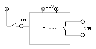

Visto che è stata nominata proviamo brevemente a vedere cosa servirebbe per una logica cablata a relè, anche se non si tratta di una soluzione elettromeccanica, visto che gli odierni temporizzatori sono alla fine dei dispositivi elettronici.
Da quello che ho capito, la soluzione sarebbe quella di utilizzare due temporizzatori, uno ritardato all'inserzione e l'altro alla disinserzione, collegati in cascata, che renderebbero regolabili in maniera indipendente il ritardo di ON e quello di OFF:
oppure utilizzare un unico componente, un temporizzatore facente contemporaneamente entrambe le funzioni, come il Finder 80.01 sulla modalità CE, il range di tensione di alimentazione parte da 12 V (AC o DC):
in questo caso il tempo di progettazione è nullo, il saldatore non serve, il ritardo è regolabile dal trimmer frontale, ho un unico dispositivo già pronto per l'utilizzo, la nota dolente è il costo (sui 50€) che rende la soluzione estremamente sconveniente rispetto alle altre due.
