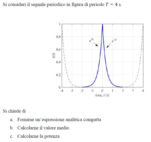

Ho allegato come immagine il testo dell'esercizio.

Bene. Prova a esprimere le due esponenziali con una sola.

dovrebbe essere sufficiente inserire il modulo di t.
x(t) = e^{-3|t|}

La funzione è simmetrica rispetto all'asse t=0.
Per il valore medio, basta che lo calcoli per t compreso fra 0 e 2

Ok. Ma così si estende fino all'infinito.
Occorre troncarla fra -2 e 2
Con cosa possiamo moltiplicarla per ottenere ciò?

posso usare un rect_4(t) visto che il periodo è 4 e l'ampiezza è 1.
x(t)=e^{-3|t|}rect_4(t) a questo punto però devo periodicizzarla
x(t)=\sum_{k=-\infty}^\infty e^{-3|t+4k|}rect_4(t+4k)
ha senso ?

Messaggioda Foto UtenteGioArca67 » 23 gen 2022, 11:24
Si.
Scritta così con i k positivi indichi le ripetizioni a sinistra dell'asse y.
Adesso la media.
Come è definita la media di un segnale?

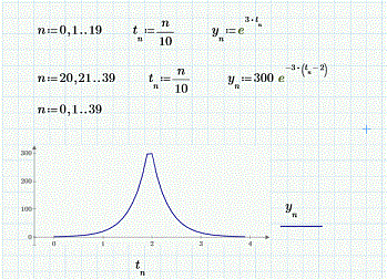

intendevo questo (limitato ad 1 periodo, ma si può estendere)
FunzGraf - Copia.gif (28.05 KiB) Osservato 3002 volte

La formula generale del valore medio è x_m=1/T\int_{-T/2}^{T/2} s(t)dt
la applico al mio caso
x_m=1/4\int_{-2}^{2} e^{-3|t|}dt
trattandosi di una funzione pari posso integrare tra 0 e 2 ed elimino il modulo
x_m=1/2\int_{0}^{2} e^{-3t}dt integro per sostituzione, non riporto tuti i passaggi, ed ottengo
x_m=\frac{1}{2}\\\frac{e^{-6}-1}{-3}\\
torna?

Sì, è lei.
La formula generale per la media va all'infinito, ma visto che il segnale in esame è periodico allora puoi estenderla ad un solo periodo.
Ora la potenza.
Definizione?
