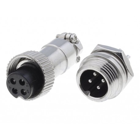

Se il pannello e' isolante, dovrebbero bastare due BNC o due altri coassiali, non 4, basta collegare la calza (potenza) all'esterno e il ritorno (lettura) all'interno usando cavetti schermati.
Come alternativa ai soliti vecchi DIN da 5 poli c'e' questa serie, ci sono da 2 ad 8 poli, non costano molto, io li ho usati per tante cose e (almeno finora, ma li uso da piu di 10 anni) non mi hanno ancora dato problemi.

Quelli si usavano per il microfono dei CB e mi ci ero trovato bene anche per altri progetti audio montati in automobile.
Per segnali normali e digitali a saldare preferisco la Cannon DB a vaschetta 9 o più poli.
Sono da sempre molto utilizzate anche in campo tlc e di problemi non ne danno.
Ovviamente esistono le versioni con pin massiccio dorato e le versioni orientali.
Poi ultimamente si va quasi esclusivamente di RJ45 e compagnia.
Per gli utilizzi piu estremi veicolari ho ripreso la vecchia serie Souriau - ITT stagna con innesto e blocco a baionetta ( la serie originale anni '80 ).
Questo è un altro pianeta.

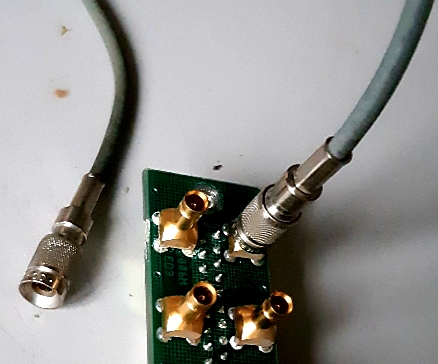

Per capirci il connettore su PCB funzionerebbe così.
Ha il sistema di sblocco simile all'attacco rapido dell'aria compressa.
Al suo posto si possono mettere altre soluzioni perché la piazzola è grande e robusta.
Attualmente non ho preso in considerazione nessuna routine di auto-calibrazione che a livello Fw comporterebbe un lavoro decisamente più impegnativo.
Mi auguro che le prestazioni dell' hardware riescano a mantenere accettabili i risultati anche alle alte frequenze.
Apparentemente sul prototipo che manca di tutti gli accorgimenti che sarebbero da prevederei oltre i 200Khz i risultati sono confortanti .
Su PCB vediamo come va .
Trattandosi di uno strumento per ricerca guasto mi auguro che l'operatore accetti alcuni compromessi inevitabili creati dalle scelte e anche dalla imperizia del progettista .
Poi per carità nel caso ci si potrebbe anche arrivare (magari con l'aiuto di uno che sappia scrivere il Fw davvero ) .
Da utilizzatore di strumenti di diagnostica anche sul campo preferirei che lo strumento sia funzionale appena acceso senza attese o ulteriori incombenze.
(Ultimamente invece ci si sta sempre più dirigendo nella direzione opposta.)
Come dicevano un tempo "calma e gesso "
