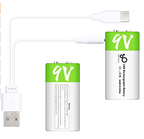

Per sfizio, ho acquistato anche due di queste, fornite di presa USB type C:
Batteria 9 volt litio ricaricabile con presa USB
Per adesso si stanno comportando.. bene, bisognerà vedere se in futuro manterranno le attuali caratteristiche. Per ora non posso dare giudizi.
