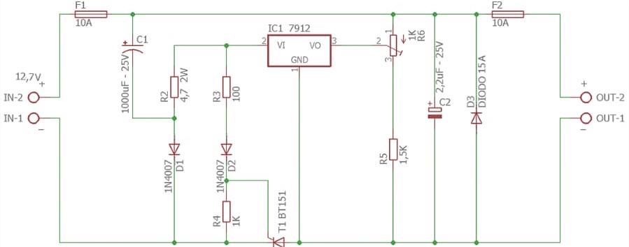

Quindi posso adoperare il tuo circuito con il mio caricabatterie automatico 24BC8000T-4? Cioè avendo il tuo circuito posso caricare le batterie da auto ?

Si certo, ho allegato lo schema dove si vede che viene alimentato con un'alimentatore da 24 V. Al posto di quello ci metti il tuo da 24 V. Poi vedi tu che aletta di raffreddamento mettere, anche in base al materiale che hai.
Ti ho anche detto che se non vuoi mettere i relè statici potresti mettere un relè elettromeccanico come da sigla indicata. Si tratta di un relè a tre vie, una via per l'alternata e due vie in parallelo per la continua. Costa poco.
Un altro aspetto interessante è che quando la batteria è carica, il circuito stacca anche la 230V...

Iscritto il: 29 mag 2013, 11:46
[24] Re: Caricabatterie 24BC8000T-4!
Messaggioda Foto Utentemario663 » 4 feb 2022, 20:24
gianniniivo ha scritto:Si certo, ho allegato lo schema dove si vede che viene alimentato con un'alimentatore da 24 V. Al posto di quello ci metti il tuo da 24 V.
Perdo l'Automaticitá dell caricabatterie però cosí...o no?

[25] Re: Caricabatterie 24BC8000T-4!
Messaggioda Foto Utentegianniniivo » 4 feb 2022, 20:24
Grazie, ho tribolato un po' ma alla fine ha funzionato perfettamente. Se vuoi ti modifico lo schema per il relè elettromeccanico e aggiungo un transistor finale in più per migliorare la distribuzione della corrente. Metti il caso che ti occorre fare qualche carica rapida... :D

[26] Re: Caricabatterie 24BC8000T-4!
Messaggioda Foto Utentegianniniivo » 4 feb 2022, 20:25
No, non perdi niente, dipende da come fai il collegamento. Se vuoi approfondiamo ma adesso devo chiudere.
