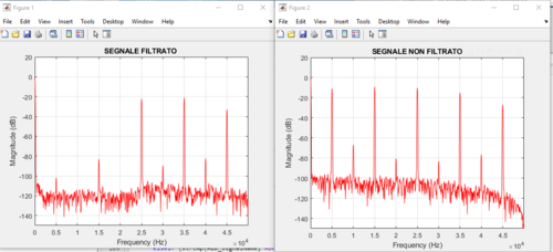

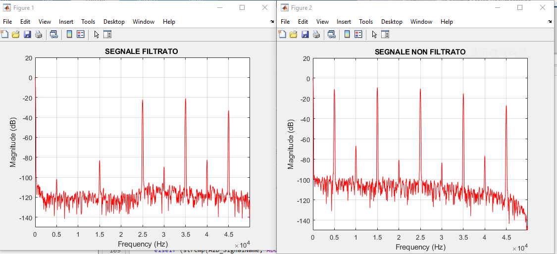

Allora in pratica io sull FPGA ho un segnale che si chiama DAC_DB .
Ho creato un loop che mi porta il segnale del DAC nell'ADC e quindi poi ho effettuato il plot in matlab.
Sul CD dimostrativo ci sta una function che prende in ingresso il file txt contenente i campioni dei segnali catturati.
Quindi fatto questo loop ho messo il filtro fir fatto su FPGA e ho usato la funzione per plottare il file in matlab.
Ottenendo questa cosa.
La funzione fa una FFT.
Quello che devo fare io è prendere il segnale ADC_DB che sarebbe il segnale che va in ingresso al Filtro e creare lo stesso filtro in Matlab per vedere cosa cambia.
Ovviamente ho creato con filter designer il filtro uguale all'FPGA e ho usato la fuzione filter

Messaggioda Foto UtenteMarcoD » 5 feb 2022, 16:06
Scrivo per mio divertimento sperando di essere didatticamente utile.
Dai due grafici ricavo:
armonica componenti ingresso dB uscita filtro dB attenuazionefiltro dB
1 | 0,5 -10 -100 90
3 | 1,5 -10 -85 75
5 | 2,5 -10 -23 13
7 | 3,5 -15 -21 6
9 | 4,5 -25 -31 6
Quindi il filtro pare un passa alto con una frequenza di taglio di circa 2,5X10^4 herz
e una attenuazione in banda passante di 6 dB.
Osservazioni?

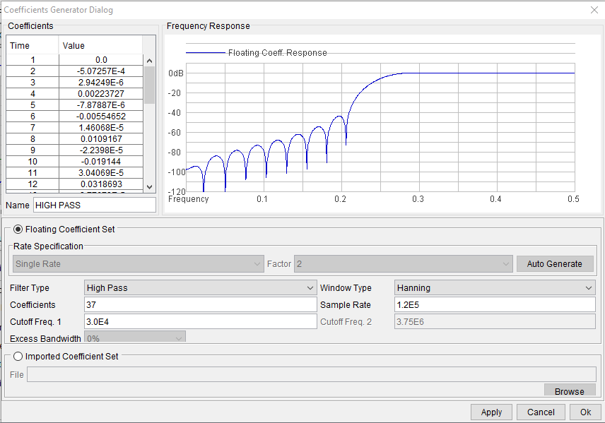

Messaggioda Foto Utentejayeffe » 5 feb 2022, 16:10
Si esattamente. Solo che a quanto ho capito prendendo il segnale in ingresso in matlab dovrei comparare i segnali per vedere che cambia.
Sicuramente qualcosa cambierà perché il filtro creato è 37 coefficienti e cast a 14 bit..
