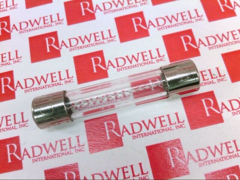

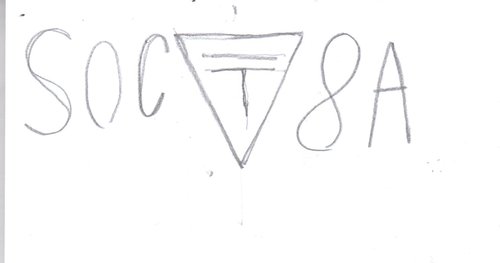

Mi si è bruciato un fusibile del forno a microonde un Panasonic
micro & browner di inizio anni '90.
Gentilmente qualcuno sa cosigliarmi un fusibile sostituto.

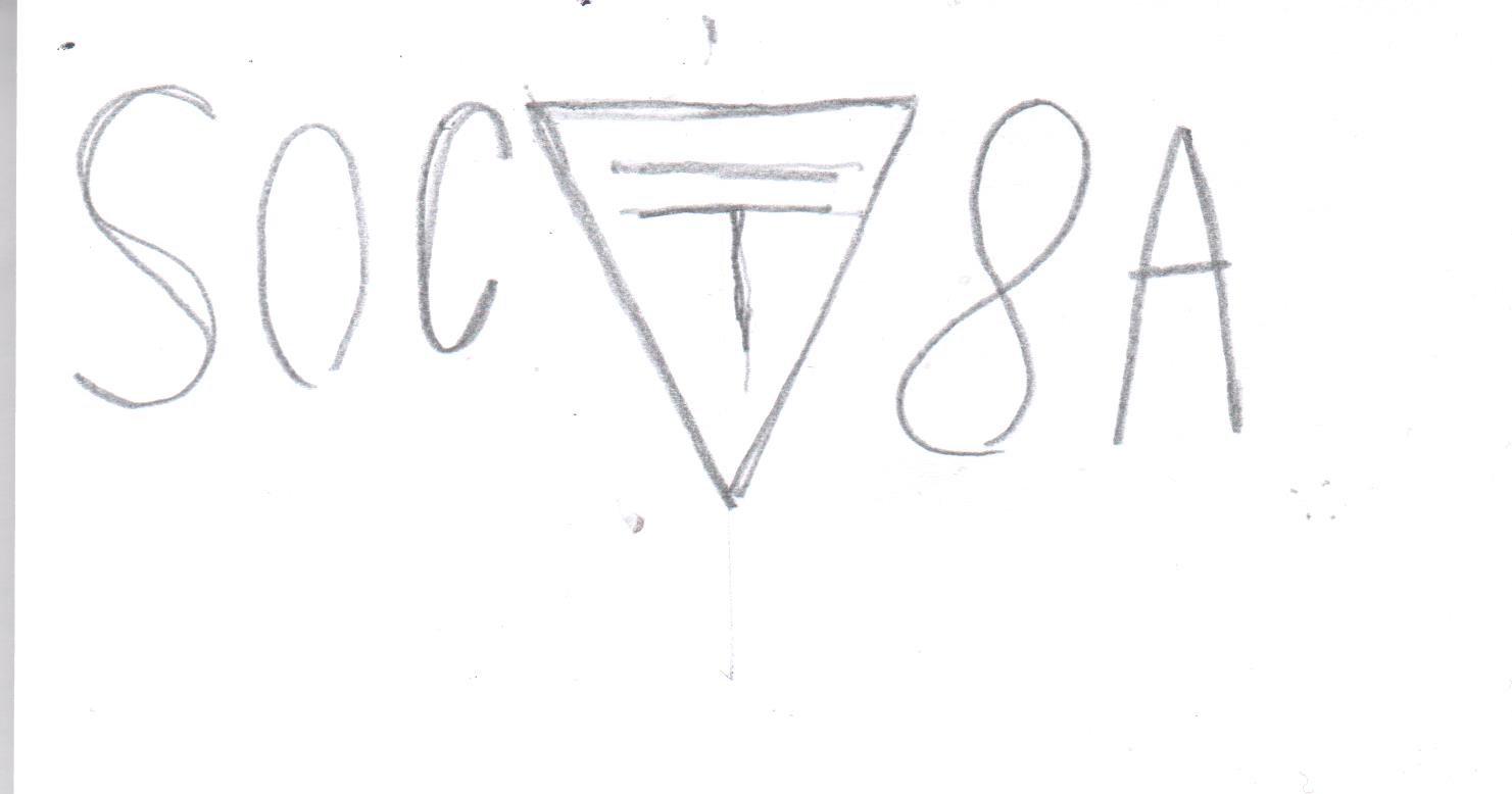

perché non riesco ad identificarlo ci è scritto solo su entrambe le estremita
SOCX8A, dove la X sta per un triangolo a punta in giu
con inscritta una T con una barra sopra e niente altro.
Misura 6.5 mm * 30 mm.
Che tipo di fusibile è forse ritardato?
Comunque allego un disegno fedele della scritta e un'immagine di un fusibile apparentemente uguale trovato su ebay ma con un costo di spedizione dagli USA di 300 dollari.
https://www.ebay.it/itm/393430906467?hash=item5b9a4f3663:g:gPkAAOSw3V5g5hqU
Grazie a chi tentera di aiutarmi.

Ma è il fusibile di linea o è il fusibile dell'alta tensione?
Se è il fusibile di linea è un normale T 8A , se fosse quello dell'alta tensione è molto diverso.

Si, sono "ritardati", il metallo in piu (in quelli piccoli a volte e' una pallina, nei 6x30 o il filo e' ondulato o e' doppio) ritarda il tempo di fusione di qualche millisecondo permettendogli di resistere ai normali impulsi di corrente all'accensione, dovresti trovari da qualsiasi negozio o ingrosso di materiale elettrico per pochi centesimi, semmai il problema e' che in genere ti tocca comperare la scatolina da 10.
Pero' io controllerei bene il tutto prima di sostituirlo, magari si e' bruciato solo per un'impulso di corrente un po piu lungo, ma in genere se parte un fusibile, meglio controllare, perche' potrebbe essere succcesso qualcos'altro che l'ha fatto partire (comunque se fosse qualcosa di grave, nel sostituirlo salterebbe di nuovo subito all'accensione)
Un'indicazione di massima, anche se solo generica, puoi averla anche osservando il vecchio fusibile, se il filamento e' semplicemente interrotto probabilmente e' stato un sovraccarico saltuario o magari una sovratensione momentanea di linea, se invece e' "vaporizzato" sul vetro (quando diventano neri per via del metallo che vaporizza e si deposita all'interno del tubetto) allora e' segno che ha preso una bella "botta" di corrente e potrebbe essere dovuto ad un problema piu grave (ma ripeto, e' solo un'indicazione generica).
