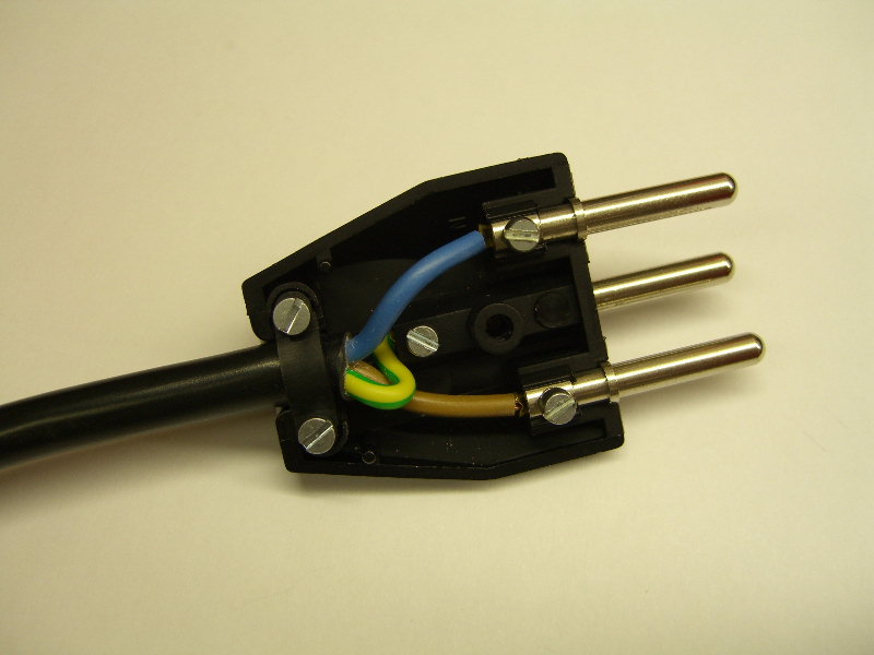

drGremi ha scritto:Dove è la difficoltà nel cablaggio? A me a vederla sembra molto simile ad una normale (asimmetria a parte).
Il corpo in plastica della spina è molto corto e i fili sono costretti a fare una curva piuttosto stretta.
Soprattutto la terra (in particolar modo se si vuole lasciare un po' di gioco come richiede la regola dell'arte), qui si vede bene:
Tieni conto che i fili sono in realtà piú lunghi di una decina di mm (la parte spellata e introdotta nel morsetto).
Nella foto va ancora, sembrerebbe un cavo 3G1. Se ti vuoi fare una prolunga di classe 3G1.5, il cablaggio diventa un incontro di wrestling a 4 tra te, il cavo, il pressacavo e l'altra metà della spina.
I morsetti sono circolari e sono solo pressati nella plastica che li accoglie: ruotano e quando cerchi di tirare la vite finisci sempre per infilzarti il cacciavite nel pollice.
Vuoi mettere l'ariosità e comodità di una Vimar?
È probabilmente il prezzo da pagare per il fatto che sia così compatta.
Detto questo, tra lo spellarmi le dita cablando una T12 e la comodità di una Schuko, prendo comunque la T12.
In realtà preferirei anche un calcio nelle palle, piuttosto di dover avere delle Schuko in casa.

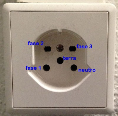

Messaggioda Foto Utenteboiler » 10 feb 2022, 23:15
drGremi ha scritto:Tra l'altro quale è il vantaggio di una polarizzata?
Ci sono dei piccoli vantaggi, nulla di estremo, ma per esempio puoi mettere l'interruttore della lampada sulla fase e sai che sarà sempre sulla fase. Questo ti evita strani lampeggiamenti con certe lampade LED.
Inoltre sai che nel portalampada, sulla ghiera esterna (quella filettata) c'è il neutro e non la fase, se capita di toccarla accidentalmente è meno peggio ;-)
O forse ti riferivi alle prese industriali? Ma non sono standard internazionali? Ce ne sono di tipo svizzere? Forse continuo a ignorare qualcosa e non ho capito nulla :D
Forse devo fornire un po' di background.
La Svizzera è un po' come l'Inghilterra: ci sono anche in ambiente domestico grosse utenze elettriche.
La motivazione è storica: poche risorse di energia fossile, molte centrali idroelettriche. L'elettricità era quindi piú economica del gas.
Per esempio, nella maggiorparte delle case, la cucina è elettrica.
Ma anche la lavatrice ha tutto un altro calibro: una normale lavatrice media ha una potenza di 4.5 kW. La potenza aggiuntiva è data dalle resistenze per il riscaldamento. In questo modo si arriva in temperatura molto piú velocemente e il ciclo di lavaggio dura meno.
È necessario? No, ma ci si è abituati così...
Di conseguenza ci sono prese trifasi anche in normali appartamenti (i 4.5 kW ovviamente non li vuoi su una presa monofase).

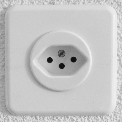

Questa è la presa T15. Io per esempio ce l'ho sotto il lavandino, dove è collegata la lavastoviglie:
Questo tipo di presa ti mette a disposizione tre fasi e neutro con 10 A nello stesso spazio che serve ad installare una Schuko.
Se guardi attentamente, vedi che fase 1, neutro e terra sono disposti come nella normale presa monofase (T12), semplicemente è sottosopra:
Questo significa che se ne hai una in garage, ci puoi attaccare il compressore trifase per gonfiare le gomme dell'auto, poi lo stacchi e nella stessa presa attacchi l'aspirapolvere monofase e pulisci l'auto.

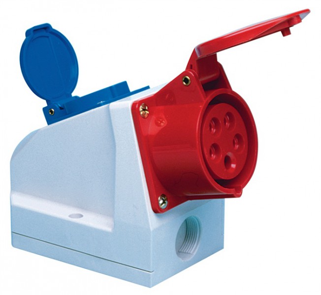

Per ottenere lo stesso risultato nel mondo Schuko serve questo obbrobrio da mezzo metro cubo:
Il tutto c'è in due versioni: quella con i buchi rotondi che ti ho mostrato ora (10 A) e quella con i buchi quadrati (16 A).
Le dimensioni della spina stessa sono identiche, la differenza è sono nei contatti.
Puoi quindi infilare la normale presa domestica per applicazioni generiche (la già citata T12) in tutti i tipi di presa (monofase e trifase, 10 A e 16 A).
Chiaramente la spina monofase infilata nella presa trifase fa contatto su una delle fasi, il neutro e la terra!
