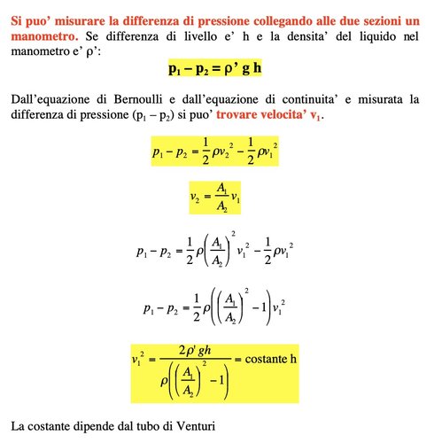

Ciao,
non ho capito il passaggio in cui eguaglia la differenza di pressione alla densità di energia potenziale gravitazionale.
Vi ringrazio in anticipo

Dato un cilindro di materiale qualunque, avente A come area di base e h come altezza, il suo volume è V = A \cdot h.
Se il materiale ha densità volumica \rho, la sua massa m = \rho \cdot A \cdot h, il suo peso P = \rho \cdot A \cdot h \cdot g.
La pressione che esercita, sarà data dal peso diviso per l'area, ovvero p = \frac {\rho \cdot A \cdot h \cdot g} {A} = \rho \cdot h \cdot g.
Quindi si capisce come mai la pressione sia legata a quella quantità.

Mary898 ha scritto:densità di energia potenziale gravitazionale
Viene detto abbastanza chiaramente che l'altezza h indica la differenza di quota fra i menischi dei due rami del tubo a U manometrico. Semmai la densità ro' dovrebbe essere a sua volta la differenza fra le due densità, se è vero che il tubo manometrico viene riempito superiormente dallo stesso fluido che scorre nel venturimetro.
