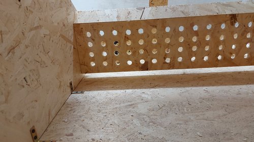

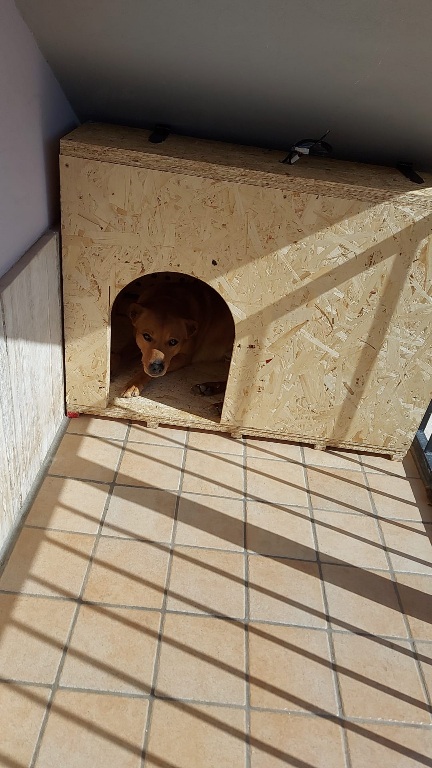

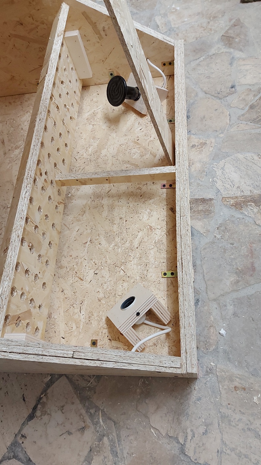

La cuccia è composta da due scomparti separati da una paratia in modo che il cane non possa arrivare in contatto con le lampade calde. Le pareti sono coimbentate per mantenere meglio il calore.
La cuccia è posizionata sotto un sottoscala quindi riparata dalla pioggia.
Le lampade si accendono contemporaneamente solo alla prima accensione quando la temperatura interna è uguale a quella esterna. Per il mantenimento ne basta una. Comunque vorrei fare delle prove prima di impostare il funzionamento definitivo.
